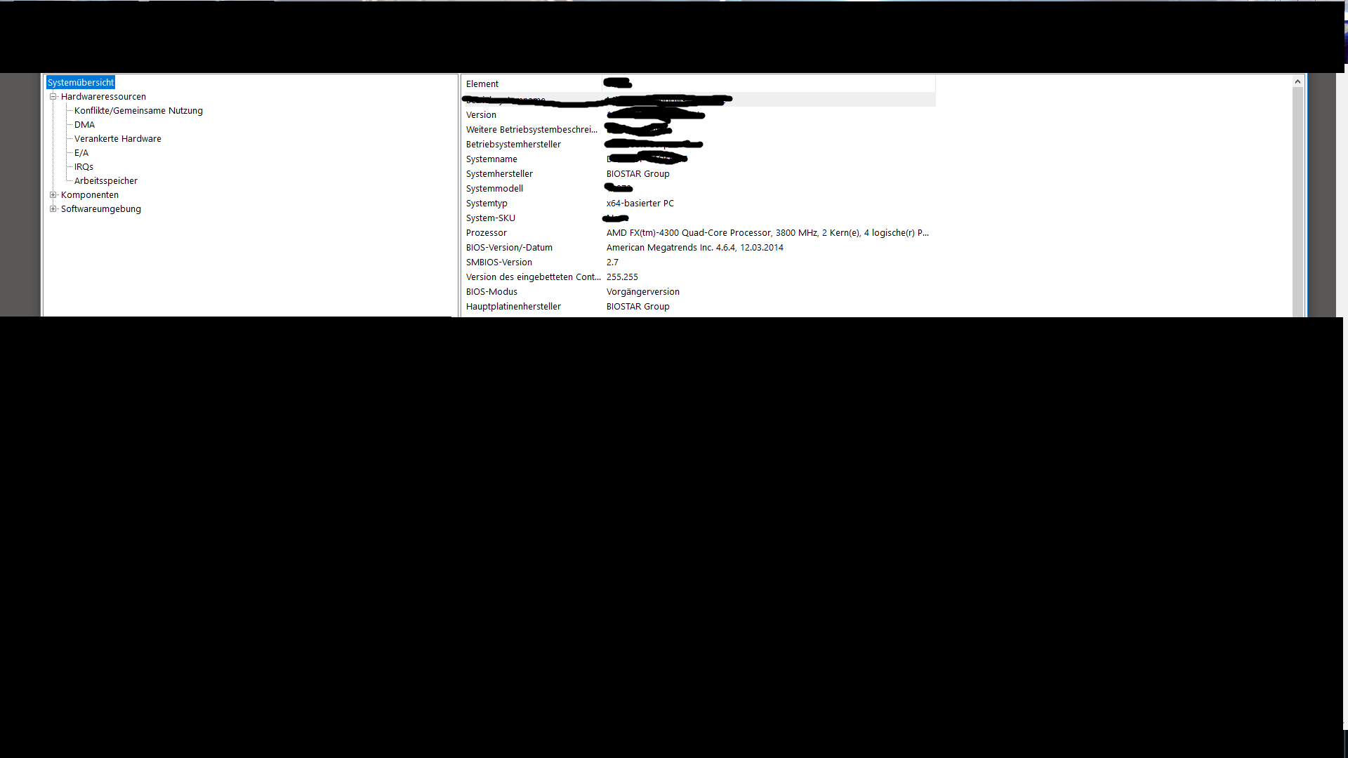

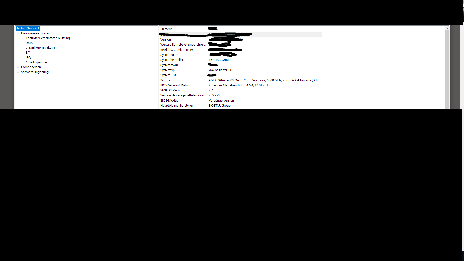

@Flomek Also vorher hatte ich eine corsair CX500.
weitere Angaben hänge ich als Screenshot bei.
Außerdem habe ich noch eine AMD Radeon R7 200 Series.

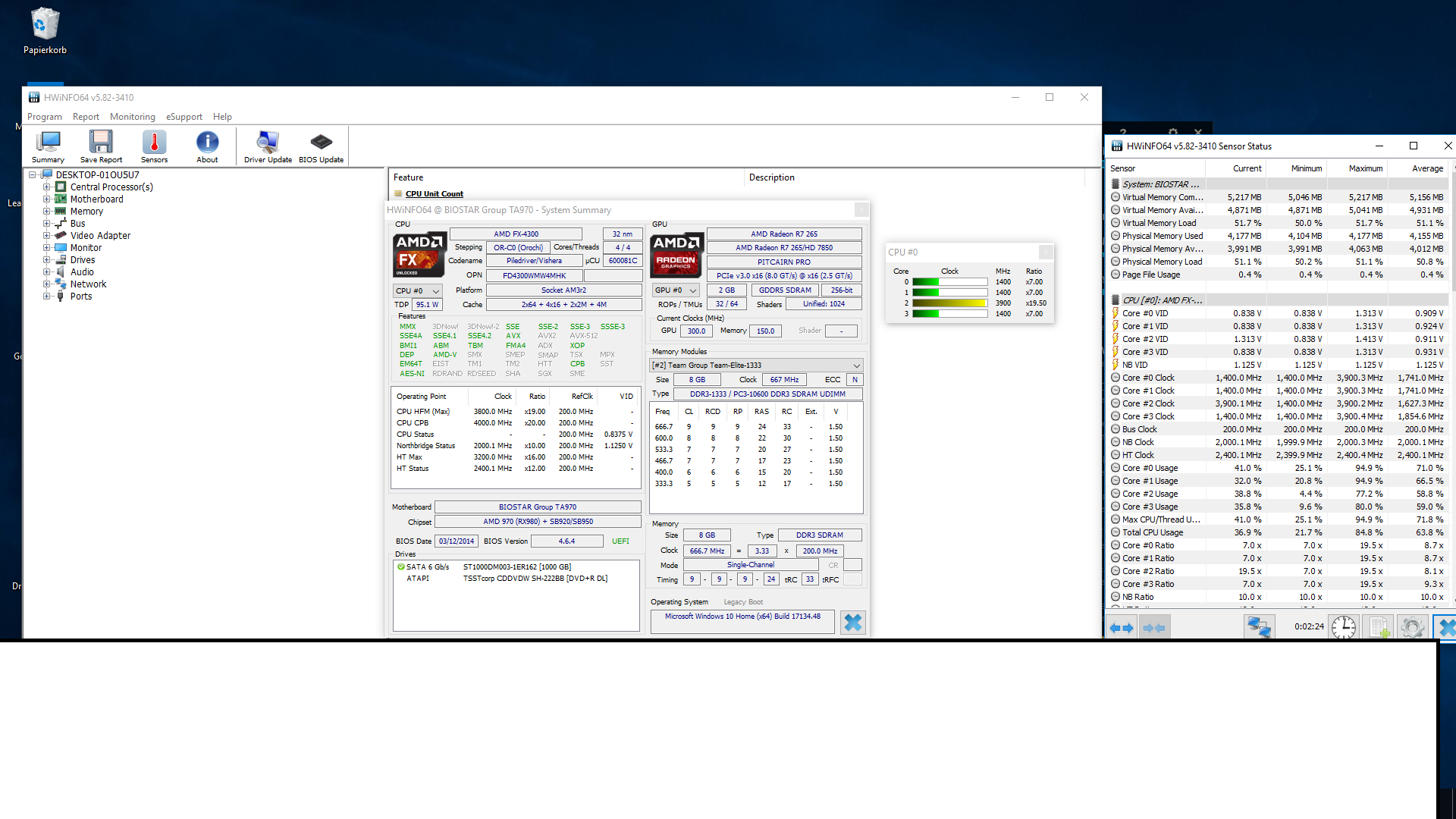

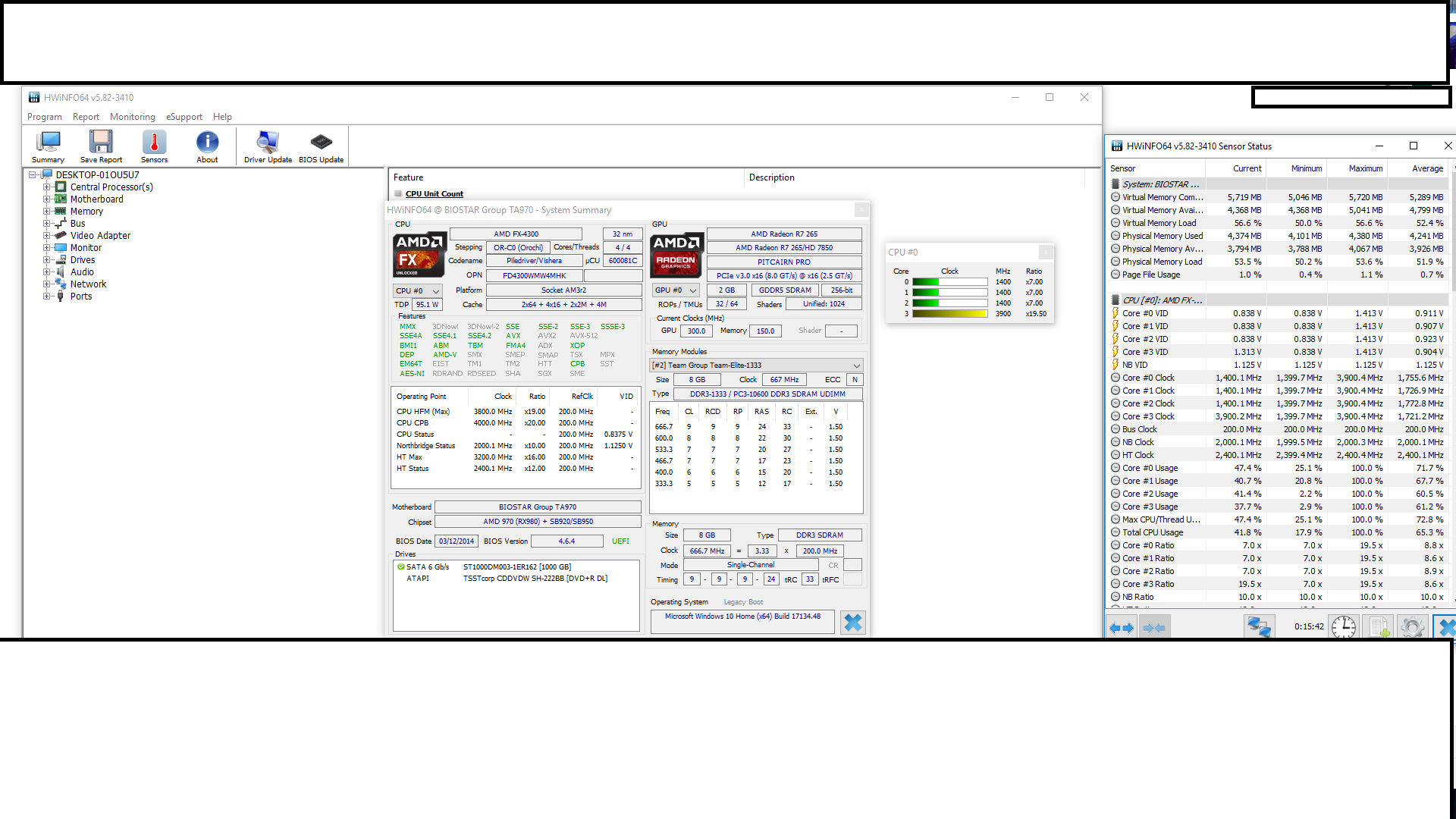

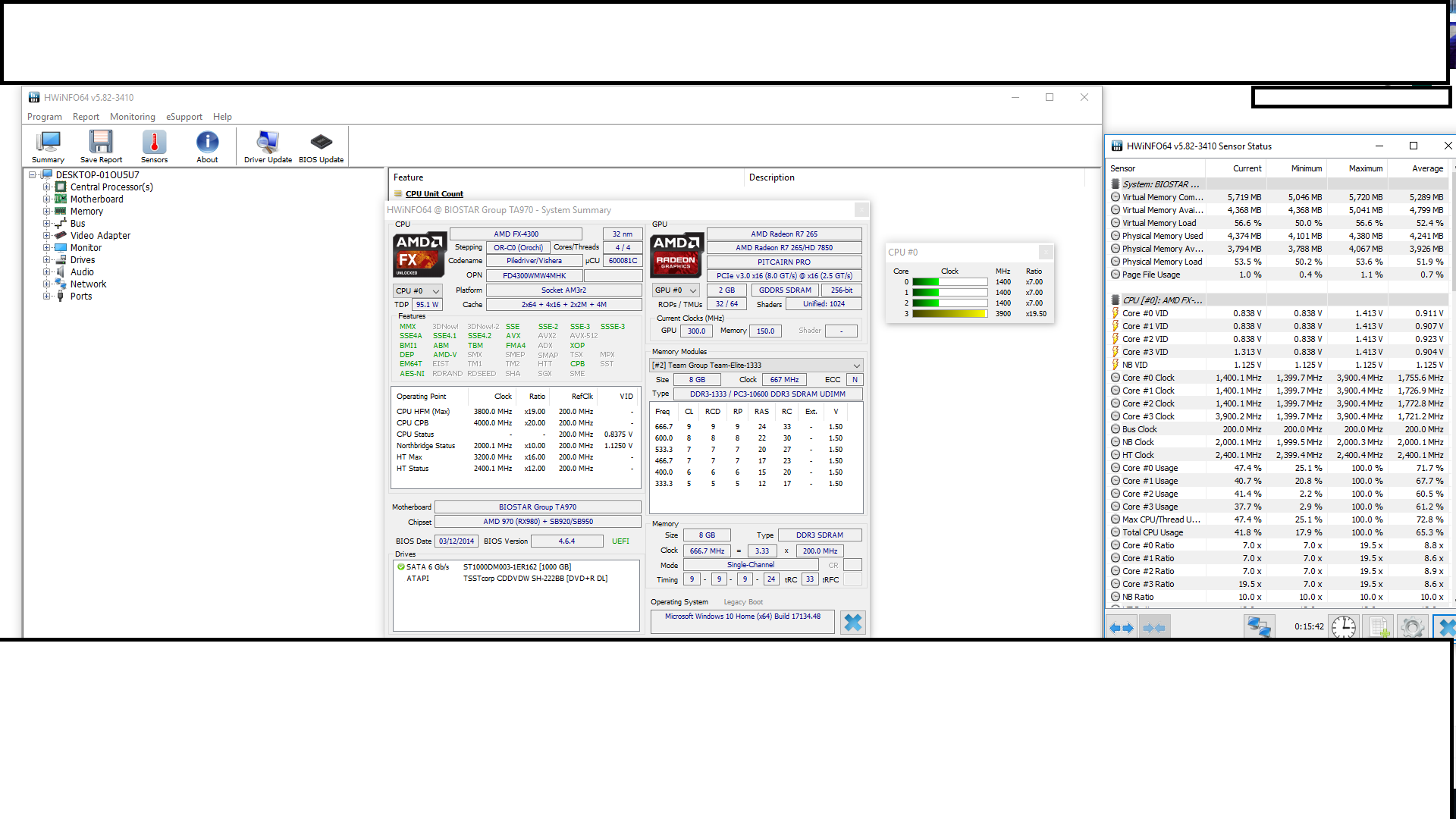

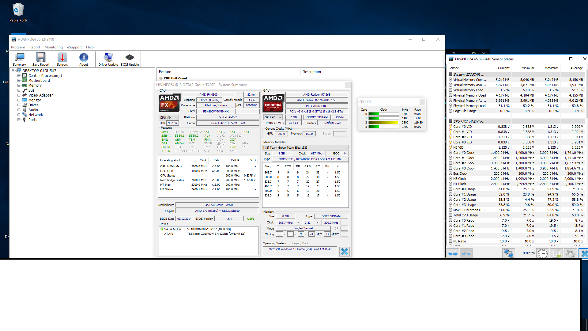

@KnustKnut Habe das Programm jetzt mal heruntergeladen ich spiel mal eine Runde und mach ein Screenshot, weil ich da um ehrlich zu sein überhaupt nicht durch blicke. :confused_alt:
EDIT: vielleicht könnt ihr ja mehr damit anfangen als ich:confused_alt:

hast du den screenshot aufgenommen, während du gerade zockst? also ist gerade Last auf dem system? in dem screenshot takten die kerne nicht mit volltakt.
@KnustKnut ja die Screenshots wurden während ich gezockt habe aufgenommen.
Liegt das an einem Defekt im Prozessor, unterkühlung oder an was genau Bzw was kann ich jetzt dagegen unternehmen?
also sehe da nur dass genau 1 Kern höher getaktet wird, suboptimal.
Versuchs mit der Software "AMD Overdrive" mal gleichmäßig hinzubekommen.
