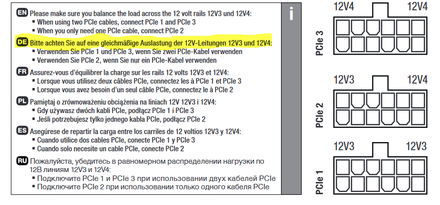

wie ist die graka ans NT angeschlossen? mit einem doppelkabel oder mit zwei getrennten kabelsträngen? anders formuliert: hängt die karte NT-seitig an PCIe1 und PCIe2 oder nur an einem der beiden?
Kontrolliere das mal bitte.
Reaktionen: F1database und Cardhu

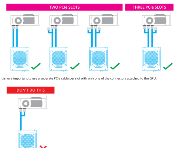

Wie oben schon beschrieben! Kurz zur Verdeutlichung bei deinem Netzteil, nutze jeweils ein Kabel von 12V3 und 12V4.
Also am Netzteil hatte ich die Grafikarte im PCIe 1 angeschlossen mit einem 12-Pin der auf 2x VGA1 mit 6+2 Pin endet und entsprechend in den 2x 8er Slots der Grafikkarte steckt.
Entnehme ich dem Schaubild richtig dass ich die Grafikkarte mit zwei verschiedenen Kabeln (12-Pin auf 6+2-Pin) jeweils am PCIe 1 und PCIe 2 anschließen müsste?
Dabei wäre dann je Kabel noch ein Strang frei, der einfach nicht benutzt würde?

Vielleicht kurz zur Erklärung: dein Netzteil hat verschiedene Rails, auf die Leistung aufgeteilt wird.
Gerade hängt deine GPU nur an einer einzigen Rail und ruft mehr Leistung ab, als diese eine Rail nach Spezifikation liefern darf/kann. Daher schaltet dein Netzteil zum Selbstschutz ab.
Allgemein: Power vom PCIe Slot + ein Strang mit zwei Anschlüssen ist laut Spezifikation ~225W. Deine 6800XT benötigt unter Last jedoch mehr. ;)

Die meisten übersehen auch diesen feinen aber wichtigen Hinweis:
Ich sehe da die Hersteller mehr in der Verantwortung.
