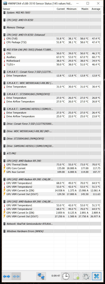

Die Temperaturen beim Ausschalten auszulesen erweist sich schwieriger als gedacht. Denn HWInfo legt nur eine Logdatei an, in der Zahlen und Buchstaben ohne Leerzeichen und Zeilenumbruch aneinandergehängt werden. Allerdings konnte ich bereits feststellen, dass der Rechner bei Anno 2205 wärmer wird als etwa bei Fallout 4.
Nach zehn Minuten Anno 2205 sahen die Werte so aus (ca. zehn Minuten später schaltete sich der Rechner aus, keine Ahnung wie heiß es dann war):

Also an 2205 kann es nicht liegen, da die Temps lt. Screen alle im grünen Bereich liegen. Und genau die zuletzt im Log angegebenen Werte wären aussagefähig, ob es an den Temps liegt.
Im Mom kann nur gesagt werden, dass eine der PC-Komponenten strommässig unterversorgt ist und den Absturz verursacht.
