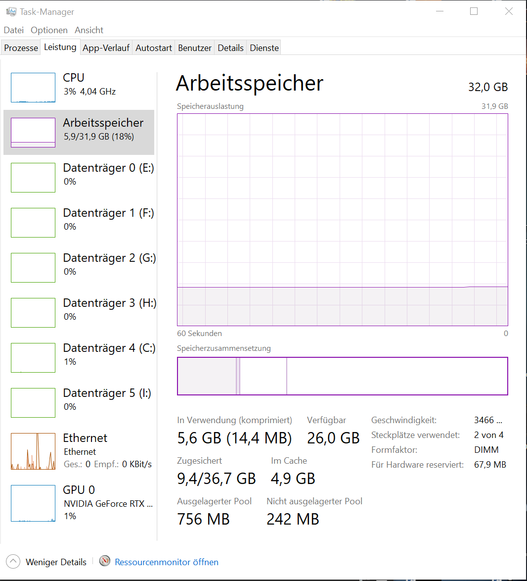

Ruckelt etwas ist oftmals einfach zu wenig Flashspeicher (RAM und VRAM) vorhanden. Besorg Dir mal weitere 8GB RAM, das sollte vielleicht schon helfen. Win 10 macht idR. schon aus dem Stand 3-3,5GB RAM voll. Hat man noch ein paar Anwendungen offen (Browser, Discord, Taskmanager) sind schon fast 6GB gefüllt.
Jeder weitere Browser-Tab kostet mich z.B. weitere 100-200MB Speicher. Du kannst Dir überlegen, was das Betriebssystem bei Dir am Auslagern sein dürfte.
Evtl. sind durch Spiele-Updates die Systemanforderungen gestiegen. Wenn nur noch 15% Festplattenplatz frei sind, dann kann es beim Auslagern eng werden, zumal ja „nur” 8GB Arbeitsspeicher verbaut sind.

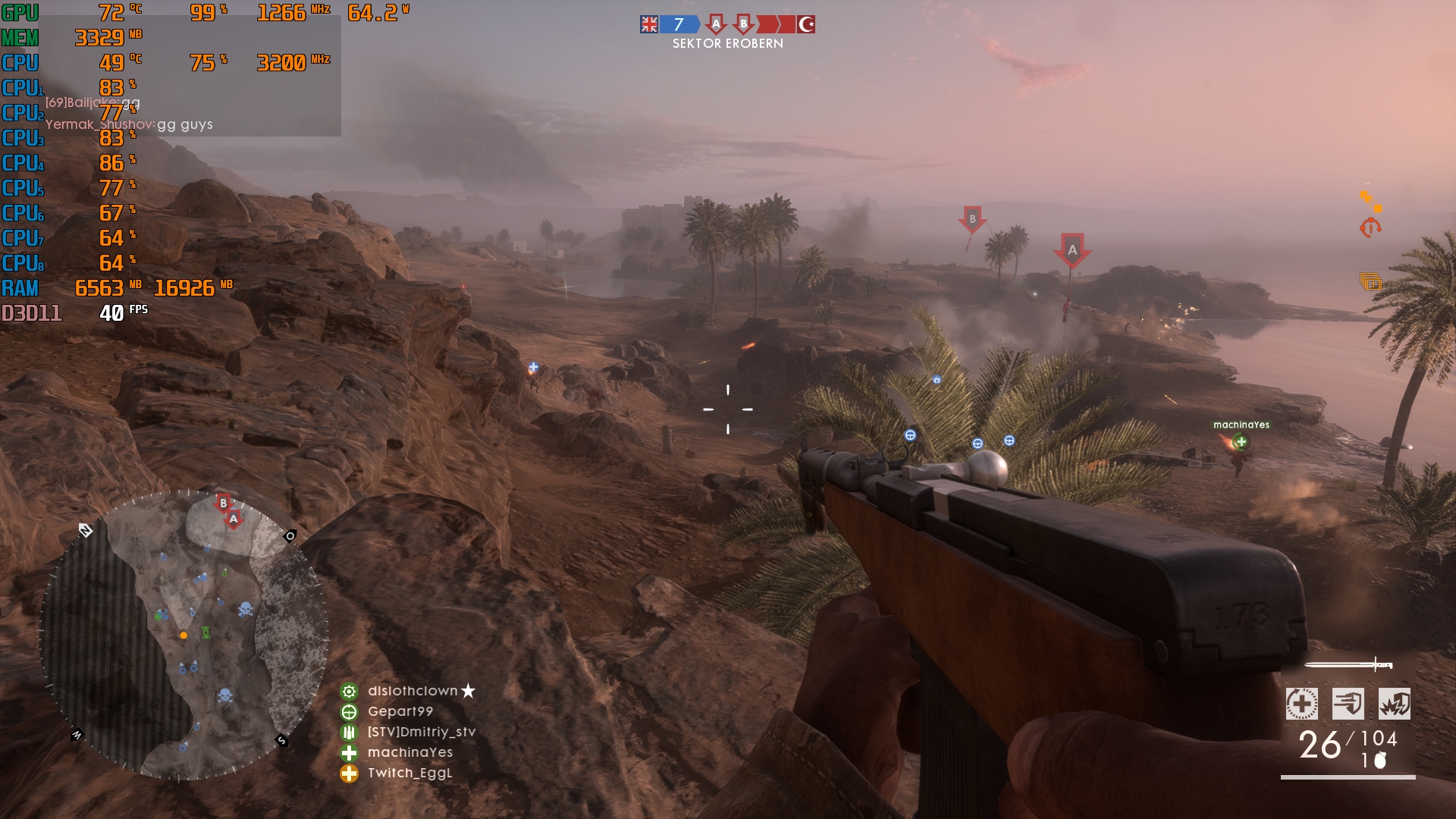

Also ich hab jetzt mal alles gemacht wie es im FAQ beschrieben wurde,
ich muss noch was dazu sagen also Die GPU-auslastung schwankte sehr häufig zwischen 90-100% aber auch manchmal ging es runter auf 0% oder zwischen 30 und 60% also es schwankte sehr, die CPU hingegen war immer so zwischen 60-80 % Ausgelastet (alles wurde in Battlefield 1 getestet unzwar auf vollen 32 gegen 32 maps) Der RAM war immer so bei 7 gb ausgelastet und die Auslagerungsdatei (falls notwendig) war bei 17gb. Die temperaturen unterschieden sich fast nicht wie beim bild gezeigt, also GPU bei ungefähr 75 grad und die CPU bei ungefähr 50 - 55 grad. Ich hab dann nochmal prime 95 angeschmissen und mein Pc fing höllisch an zu ruckeln. Das bild was jetzt hier ist kam nach dem 2 mal nachdem ich schon prime 95 laufen ließ davor waren die Fps so bei 40 - 90 fps dabei gab es immer mikroruckler und die Fps schwankten halt sehr. Nachdem ich prime 95 laufen ließ waren die Fps aufeinmal bei 10- 45 fps. Die anderen werte blieben aber fast identisch. Der VRAM wurde auch nie voll ausgelastet also immer so bei 3gb. Ich würd gerne wissen warum es nach prime 95 solche framerateeinbrüche gab Und ob die Werte normal sind oder nicht. Danke schonmal im voraus an alle die mir gerade helfen, weil das wirklich nervt also wie schon im text oben beschrieben war das vor einigen monaten nicht so. Ach noch weil ichs vergessen hab alle war im hintergrund geschlossen also ist immer so beim zocken also es lief nur Battlefield 1 und MSI Afterburner im hintergrund. Ach und nochmal im nachtrag danke für diese schnellen antworten
Temperaturen und Taktung von GPU und CPU sehen soweit normal aus.
Wie bereits geschrieben würde ich es erst mal mit zusätzlichen 8 Gb an Arbeitsspeicher versuchen. Das kostet ja nicht die Welt und wird in Zukunft sowieso benötigt.
Falls das nicht hilft wäre im nächsten Schritt eine saubere Win 10 Neuinstallation an der Reihe, auch wenn du das natürlich nicht gerne möchtest. Deine Spielebibliotheken scheinen ja nicht auf deiner kleinen SSD zu liegen, so dass diese nach einer Neuinstallation noch vorhanden wären.
