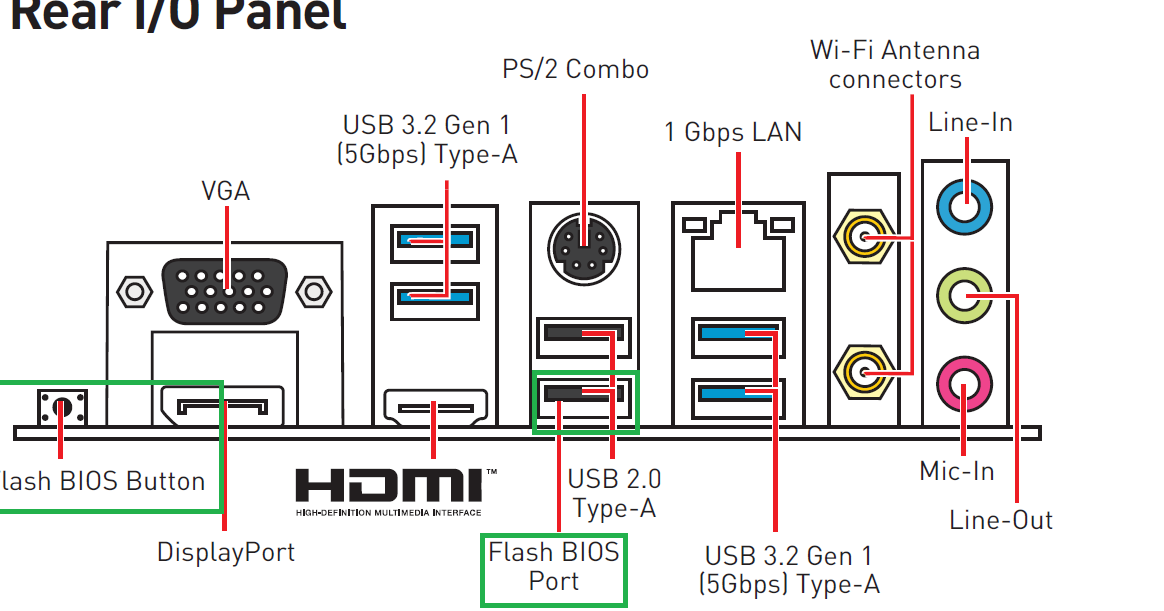

Lösung
Updating BIOS with Flash BIOS Button
1. Please download the latest BIOS file that matches your motherboard model from
the MSI® website.
2. Rename the BIOS file to MSI.ROM, and save it to the root of your USB flash drive.
3. Connect the power supply to CPU_PWR1 and ATX_PWR1. (No need to install CPU
and memory.) "NICHT DEN PC EINSCHALTEN NUR NETZTEIL AN"
4. Plug the USB flash drive that contains the MSI.ROM file into the Flash BIOS Port
on the rear I/O panel.
5. Press the Flash BIOS Button to flash BIOS, and the LED starts flashing.
6. The LED will be turned off when the process is completed

Also nach der Website von MSI hat das Mainboard die Möglichkeit, das BIOS/UEFI direkt von einem Stick aus zu flashen, da ist wohl ein Knopf im IO-Shield. Also passendes BIOS von MSI runterladen, auf einen passend formatierten Stick ziehen und damit das BIOS flashen. Aber da wird die Bedienungsanleitung zum Mb weiterhelfen.
Wenn das nicht klappt kann es gut sein, dass das Board noch einen anderen Schlag weg hat, vor allem wenn der Rechner nie stabil lief.

Also: Ich habe bereits einen Flash-Stick erstellt. Jedoch komme ich nicht ins BIOS hinein um diesen Stick zu verwenden
the MSI® website.

USB Stick Fat32 formatiert? Die Datei ENTPACKT und umbenannt? Nen USB 2.0 Stick verwendet?
@Viper1982
jaja eh alles gemacht. Hab ein wenig im Internet nachgeschaut und jemanden gefunden mit dem selben Problem. Jedoch war seine Lösung einen anderen USB-Stick zu verwenden. Das hab ich jetzt auch versucht und es hat geblinkt und gerade aufgehört. Ich vermute, dass es jetzt funktioniert hat.
Und nu?
