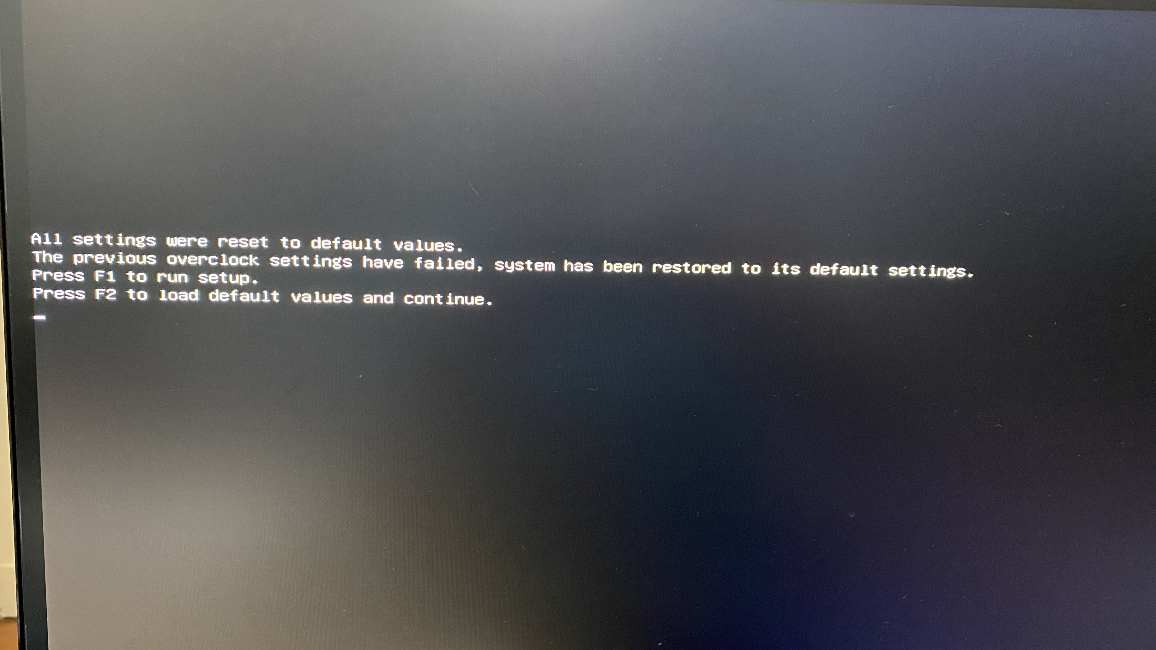

Moin. Kann mir vllt jemand weiterhelfen? Ich habe mein Mainboard im OC eingerichtet, und das bios verlassen. Nun zeigt er mir diese Meldung an...er reagiert auf keine der beiden Befehle (F1/F2). Wie komme ich erneut ins bios??? Danke vorab
Da ist wohl die Tastatur auch nicht aktiv. Versuche es mit einer PS2 Tastatur, soweit das möglich ist.
Oder aber einen CMOS RESET durchführen (siehe Handbuch). Dabei müssen 2 PINS für 15-20 Sekunden überbrückt werden, was man mit einem Schlitzschraubenzieher durchführen kann. Danach sollte sich der PC selbstständig ins BIOS laden.
Problem ist das Overclocking!
Und vor allem das OVERCLOCKING nicht erneut anwenden!
