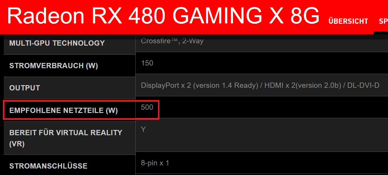

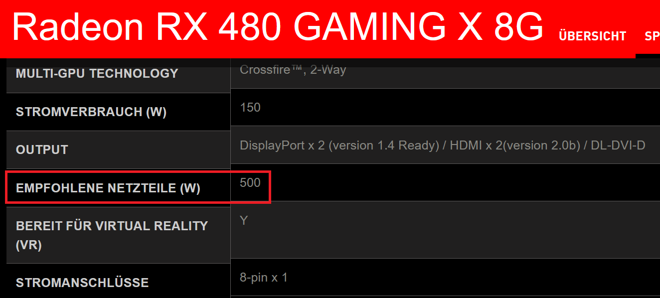

430 W sind ein wenig unterdimensioniert.
Schon der Hersteller der MSI RX 480 empfiehlt ein Netzteil mit mindestens 500 W.
Die RX480 verbraucht alleine an die 150 Watt.
Das es am Netzteil liegt, zeigt sich schon dadurch, das der PC neustartet, wenn ein Spiel gestartet wird. Die Netz(spannungs)versorgung ist nicht sicher gestellt. Die Leistungsspitzen sind nicht abgedeckt!
