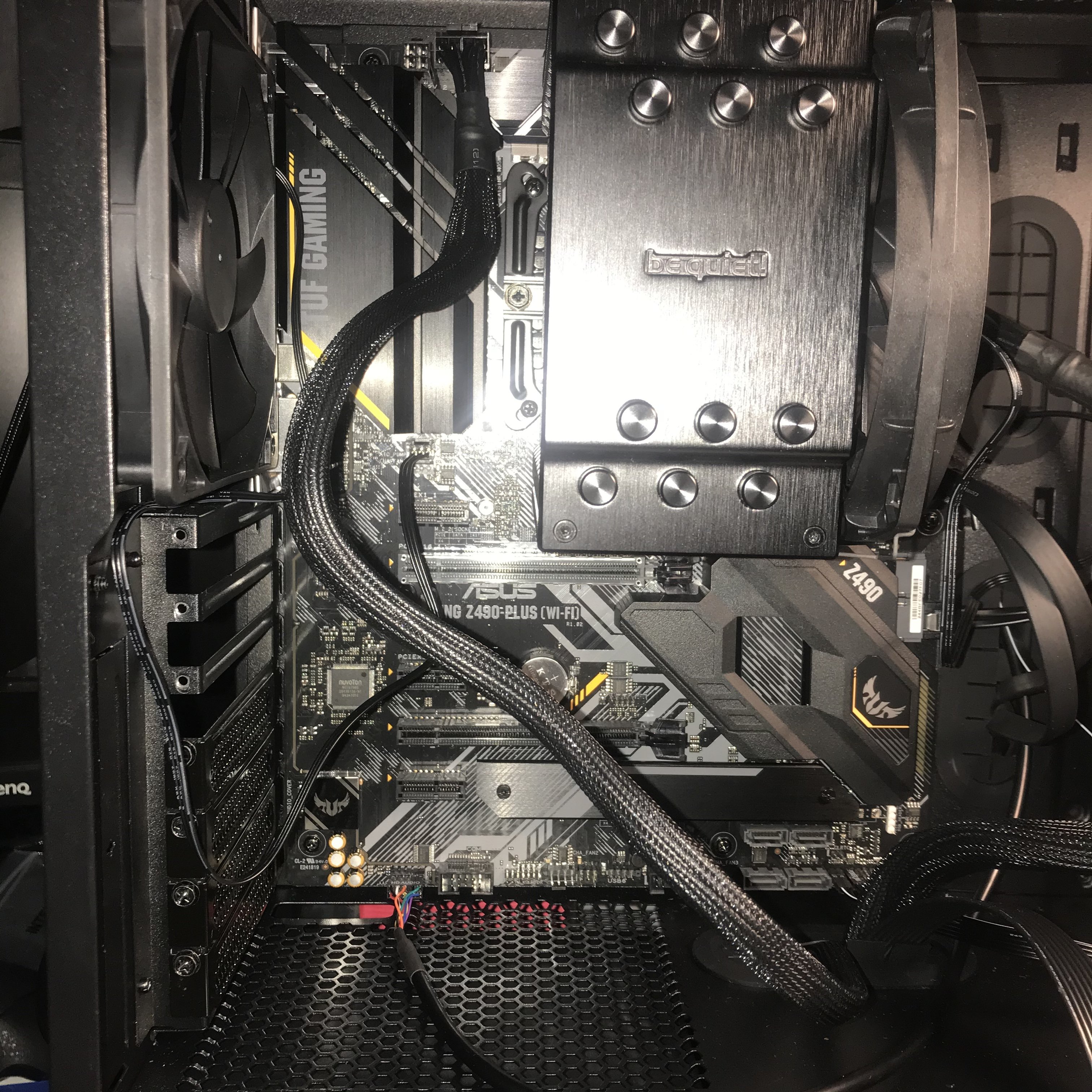

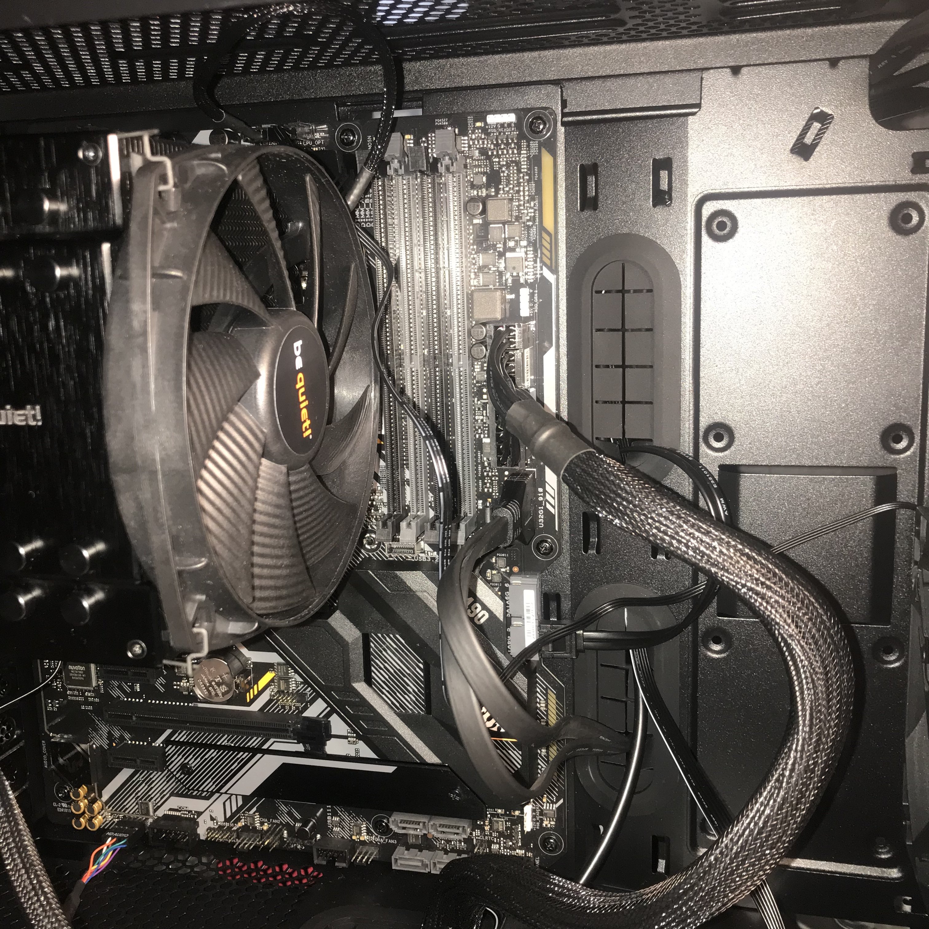

Dann mach doch mal Fotos vom gesamten Aufbau und poste sie hier.
Wenn ich wieder zuhause bin, schicke ich die Fotos. Soll ich für die Fotos die Grafikkarte und den RAM einbauen oder mal ohne?
Kabelmanagement mal bitte ignorieren haha
