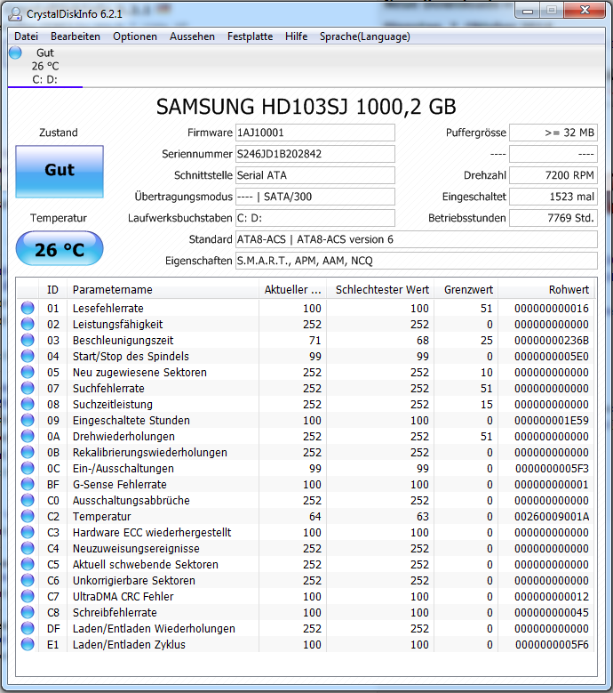

Hey!
Ja, das Netzteil schwebt mir irgendwie auch schon die ganze Zeit im Kopf herum seitdem der PC immer mal wieder muckt (als ich das letzte mal Probleme hatte, ging der PC erst gar nicht mehr an, dann irgendwie doch wieder, dann gabs irgendeine USB-Spannungs-Störung, usw. - das war jetzt alles kein Problem mehr in letzter Zeit; davor hatte ich das mit dem schwarzen Bildschirm ja schon mal, da hat neu zusammenbauen geholfen).
Hier der Status der Festplatte:
Was mich nur nervt: wenn ich jetzt was austausche, merke ich ja vermutlich erst mal nix (gerade läuft ja alles). D.h. wenn ich jetzt was austausche, was gar kein Problem war, ists halt umsonst und dann auch zu spät zum zurückgeben :/
Liebe Grüße,
Leo
Mußt mal die UltraDMA CRC Fehler/Errors im Auge behalten, wenn die steigen sollten mußt du das SATA Datenkabel der Festplatte mal erneuern.
