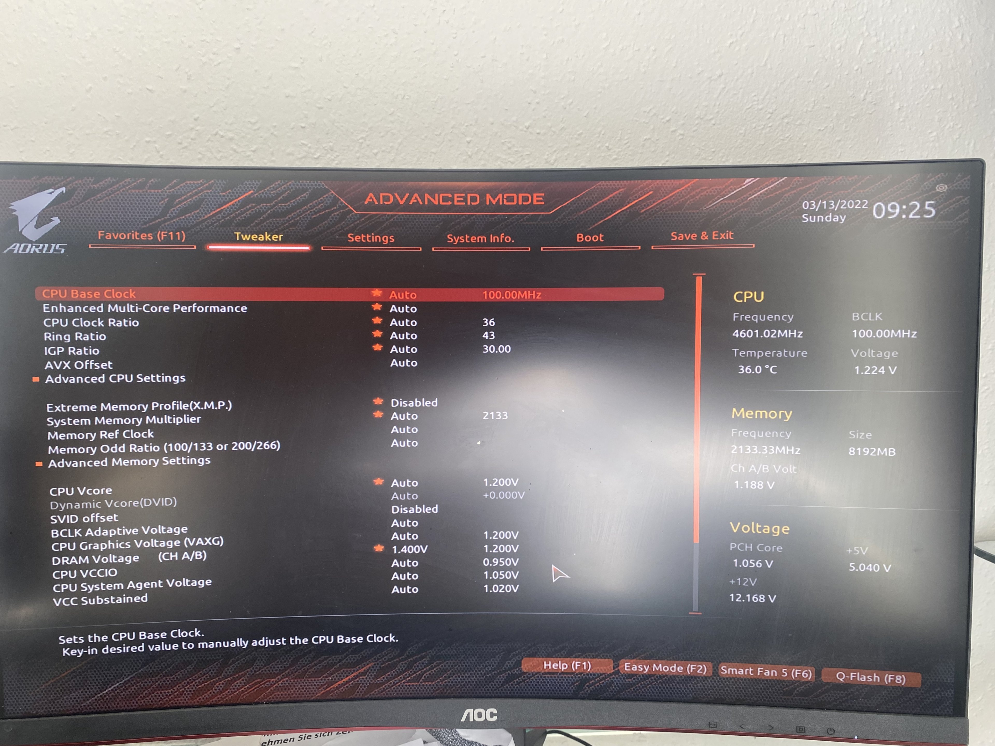

D RAM Voltage habe ich auf 1.35 V erhöht - anscheinend wird aber trotzdem nur 1.188 V benutzt?

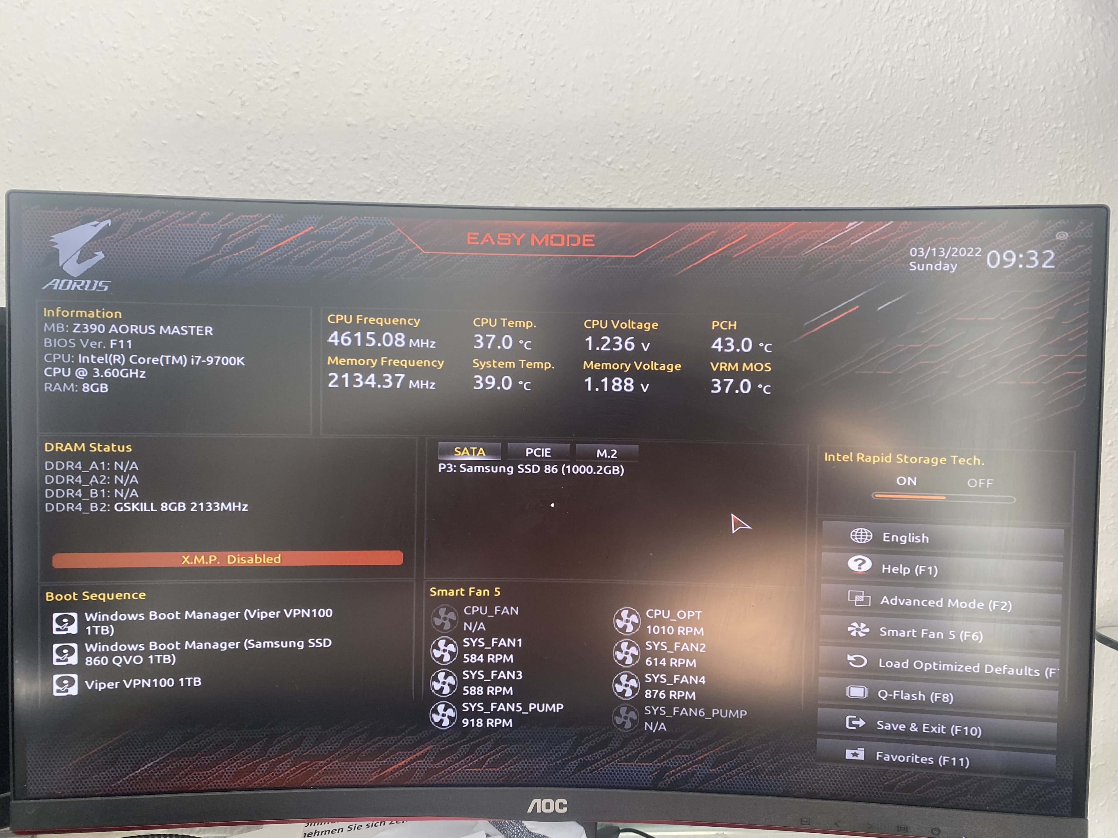

Packe hier einfach noch die Daten aus meinem BIOS dazu.

Wenn du deine Vorliegenden RAM Module mit dem Standard Takt von 2133Mhz laufen lässt, brauchst du auch keine 1,35V

2 mal auf "load optimized defaults" geresettet.
Sobald ich das XMP Profil lade und nach dem runterfahren den 2. Riegel anstecke kommt wieder det Blackscreen & Maus sowie Tastatur bleiben auch unbeleuchtet.
Grafikkarte: palit 1080ti jetforce
Netzteil: BeQuiet Straight Power 11 750Watt
RAM: 2x 8GB G.Skill Trident Z CL 17 3600MHz
RAM-Module stecken in A2 und B2
Habe jetzt mit 1 RAM reingestartet & XMP angemacht & auf 1.35 V gestellt - dann ausgeschalten und den 2. Riegel dazugesteckt - ging an & hatte auch 16GB und die 3600 Mhz
PC konnte ich dann aber nicht mehr runterfahren - also 10 Sek auf Start Knopf gedrückt & dann wieder angemacht: Nach 2 Sekunden geht der PC wieder aus & startet neu - wieder in den Blackscreen rein & Maus sowie Tastatur leuchten auch wieder nicht
