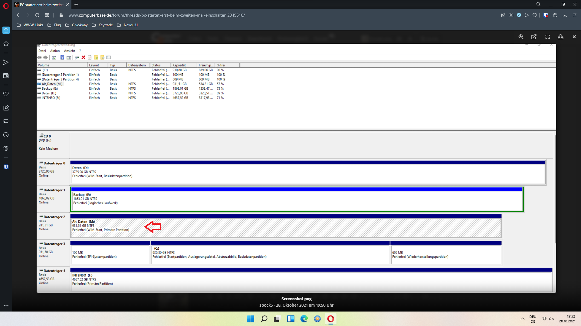

In deiner Liste ist eine NVMe SSD.
War nur die angeklemmt bei der Installation?
Oder noch andere angeklemmt bei der Installation? Vielleicht eine wo vorher Windows drauf war?
Zeig mal einen Screenshot der Datenträgerverwaltung.
Bei der Installation waren auch andere HDD angeklemmt, allerdings keine wo vorher WIN drauf war
Laut deinem Screenshot vermute ich dass Datenträger 2 mal eine Windows Installation war, da steht Wim-Start, Primäre Partition. Ich vermute dass er zuerst über diese startet.
Klemme die mal ab, und versuche deinen PC zu starten, sollte er eigentlich.
Dann musst du die Daten dieser Platte auf anderen speichern, formatieren, und eventuell die Daten auf die zurück kopieren.

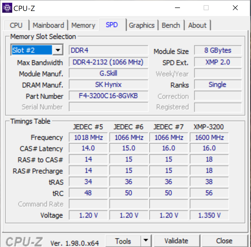

Laut deinen Screenshots ist XMP nicht geladen wenn ich mich nicht irre.
Geh ins Bios und lade das 3200er XMP Profil, dann hast schonmal eine Fehlerquelle weniger und was noch viel wichtiger ist, mehr Leistung durch den schnelleren RAM.
vg Chris
Habe ich jetzt im BIOS aktiviert, vielen Dank für den Tipp.
