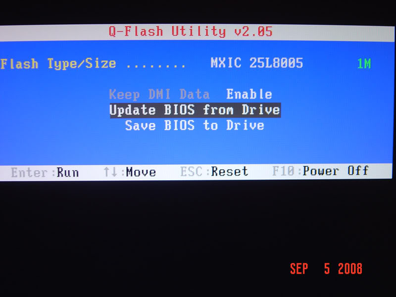

Solche Symptome hat man bei Gigabyte ab und zu nach einem bios Update.
Hast du im Qflash Keep DMI Data = Disabled gestellt?
