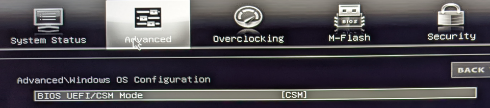

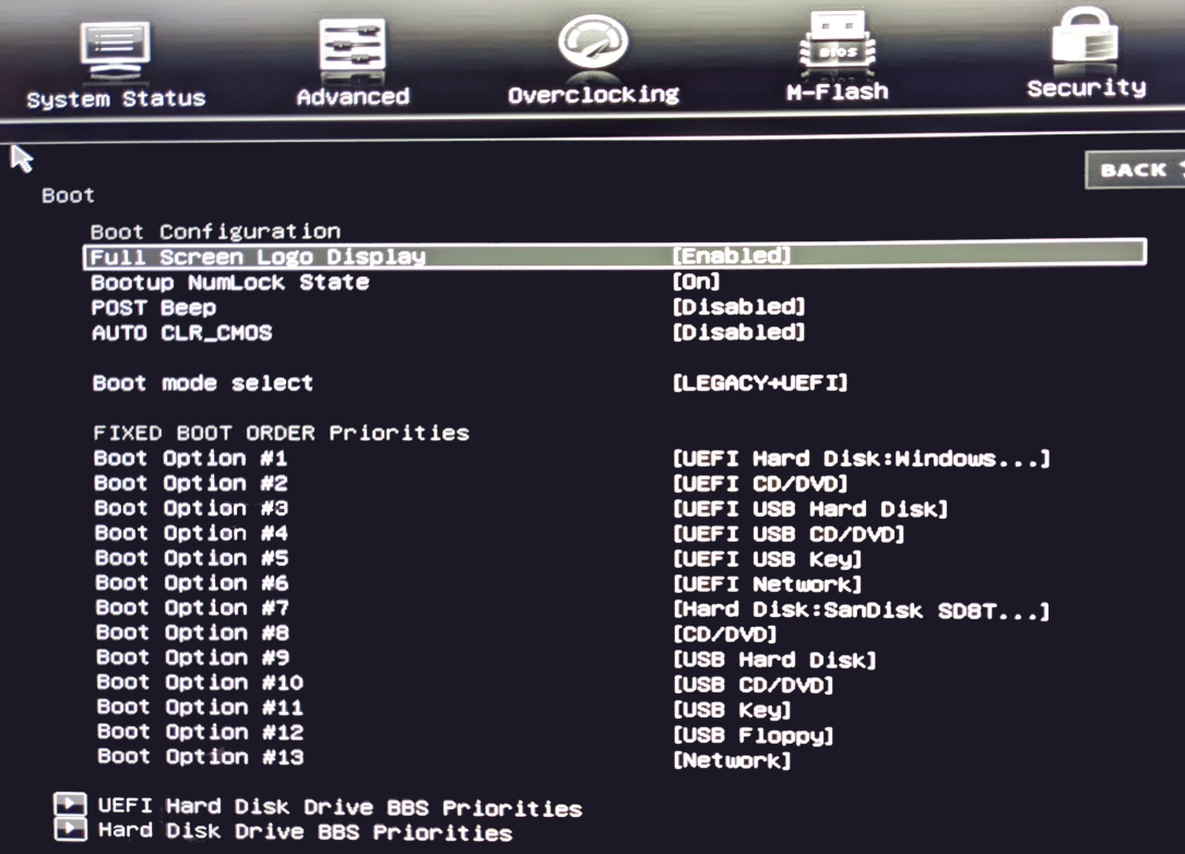

Hier sind sie, da Secure Boot aus ist nicht sonderlich viel zu sehen.
(Da wären sonst in Bild 1 mehr Settings zu sehen). Aktuell läuft das Board auf Werkseinstellung.
Mir ist noch was anderes aufgefallen. Wenn ich das Powerkabel vom Netzteil trenne oder den Netzteilschalter kurz umschaltet startet das System beim ersten mal auch problemlos.
Das festhängen kommt scheinbar nur dann wenn das System aus ist und das Netzteil weiter an ist.

Naja - klingt irgendwie schon sehr nach "Fast boot" - auch wenn der Batteriewechsel erfolgreich war!
Um es auszuschließen, wäre es gut zu testen:
1. Nur "UEFI" bei "Boot Mode Select" einstellen und "CSM" auf "UEFI with CSM" probieren >>> Bericht
Ich kann nur zwischen CSM und UEFI wählen. Eine Fast Boot Einstellung sehe ich nirgends. Im UEFI Modus hab ich ein anderes logo was ich mir dann beim festhängen ansehen kann.
