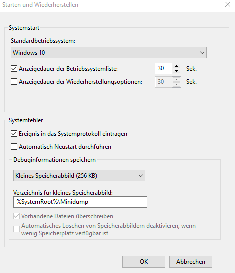

Unter den Systemsintellungen kannst du "kleines Speicherabbild" aktivieren und automatischen Neustart bei Fehlern deaktiveren - fall es nen Bluescreen ist siehst du das dann wenigstens. Kannst auch noch nen Memtest machen ruhig über nacht - denke aber es liegt am Netzteil.
Memtest hatte ich glaube ich mal gemacht für die beiden Riegel. Mache ich aber nochmal über Nacht. Ich probier das mit dem Speicherabbild mal aus, vllt sehe ich dann wenigstens mal ne Fehlermeldung. Ich meld mich nochmal, vielen Dank.
edit: Ich habe die Einstellungen wie im Bild gezeigt vorgenommen. Der Rechner geht aber trotzdem einfach aus und ich bekomme auch keine Log Datei bzw habe keinen MiniDump Ordner

Überschreiben auch noch rausnehmen, dann hat man im Fall der Fälle nen kleinen Pool an Meldungen, dann mach mal den Memtest über Nacht... geht aber meiner Einschätzung nach alles richtung Netzteil falls du noch eins zum Testen da hast ;-) So oder so könnte es nen Austausch vertragen. Seasonic GX/PX oder BeQuiet PP 11
