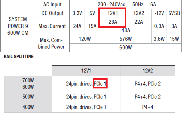

Ist die Karte an PCIe 1 am Netzteil angeschlossen?
Ich würde mir für das Netzteil so einen Adapter besorgen, dass du beide 12V Rails also PCIe 1 und 2 an die Karte anschließen kannst.
https://www.ebay.de/itm/Kabel-Y-Ada...rafikkarte-PCIe-Stromversorgung-/223639725661
Vom Igor
https://www.igorslab.de/nvidia-gefo...gt-auf-leisem-wege-durchaus-seine-krallen/10/
Für diese Karte würde ich deshalb als Grafikkarten-Last mindestens 300 bis 320 Watt anteilig an der sekundärseitigen Gesamtleistungsaufnahme des Systems kalkulieren, um genügend Reserven für den Fall der Fälle zu besitzen.
12V V1 kann THEORETISCH 336W liefern aber nur wenn dies Rail als einzige am Netzteil belastet ist.
Vom Igor
Ich denke schon die Karte ist mit einem 6 er und 2 er PIN mit dem Netzteil verbunden und auf dem Kabel steht 12V1 auf dem anderen aber auch.

Und das Netzteil ist nicht einsehbar? Wie gesagt du könntest mit nem zweiten Kabel vom Netzteil der Karte mehr Leistung zuteilen.Da es sich bei deinem Netzteil um ein Multirail handelt und die Karte eben nur über einen 8pin ist es bei dem Netzteil nicht anders möglich als übern Adapter.
Denn das wird das Problem des abschaltens sein.
Gerade nicht einsehbar.
Also du meinst ich sollte die beiden 6 er Pinne mit diesem Adapter an die Grafikkarte anschließen?
Ist das wirklich zu empfehlen ? hab mal irgendwo gelesen das Adapter nicht gut sein sollen oder ist dies normal ?
das normale systempower 9 oder die CM-Version ?
Keinesfalls mit Adaptern arbeiten wenn da 300W und mehr drübergehen
Reaktionen: Ronaldiu
Hier ist ja nicht die Frage ob das Netzteil genügend Anschlüsse oder Leistung hat sondern das die vorhandenen nicht genutzt werden kann da die Karte nur einen 8 Pin hat und das Netzteil eben zwei Rails welche so nicht genutzt werden können. Also warum nicht mit Adapter? Wo steht das eigentlich mit den bis 300W dann nicht mehr mit Adapter?
