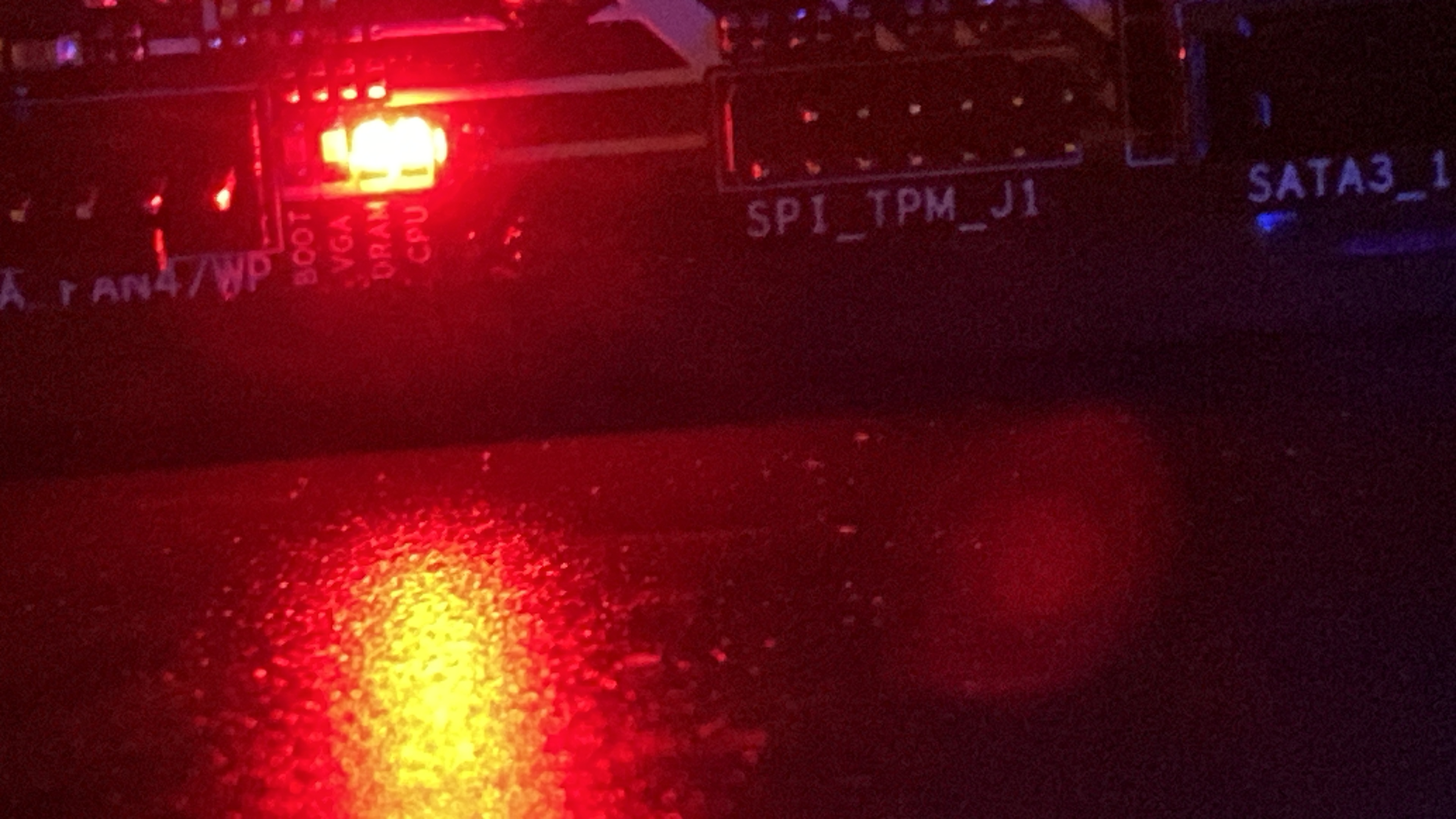

Bei mir läuft es nicht glatt… Ich kann den PC jetzt starten und die LED am Motherboard und die Lüfter + RGB gehen an. Der CPU Lüfter jedoch nicht und ich habe kein Bild (es kommt nichts beim Monitor an).
Das Motherboard hat Post Status Checker LED's von den vier „Boot“, „VGA“, „VRAM“ und „CPU“ die letzten beiden rot leuchten (statisch).

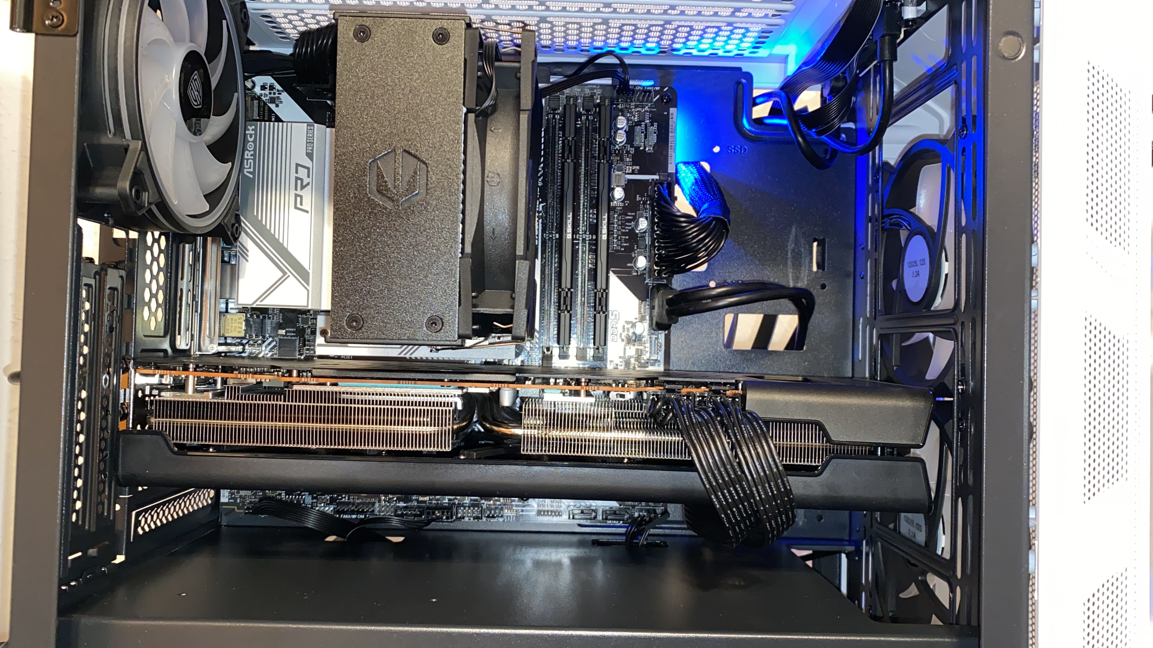

Ich füge mal noch Bilder hinzu (bitte nicht für das Kabelmanagement tadeln 😅😂)
(ausgeschaltet und am Strom)
(eingeschaltet)
(Die LED's und besser kriege ich das Bild leider nicht hin)
(hinten sieht es sehr schlimm aus)

Abstandshalter unter dem board?
Das i/o-shield schaut ja furchtbar aus..

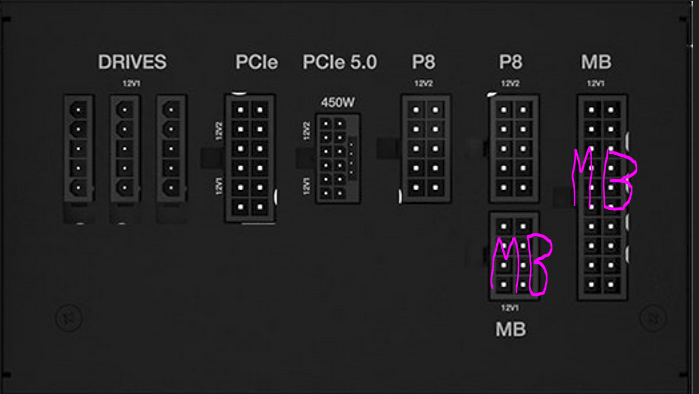

Man sieht es nicht auf dem Bild, bei dem Netzteil besteht das große ATX Stromkabel auf der Netzteil Seite aus einem 20Pin und einem 8Pin Stecker, den 20Pin sehe ich, das der drin steckt. Aber der 8Pin wird bei vielen Usern gern mal vergessen, steckt der auch da drin, wo er hin gehört?
Das 24 PIN Kabel vom Netzteil für ans Mainboard,
hat zum Netzteil hin 2 Stecker, die müssen beide an die Anchlüsse MB am Netzteil.
