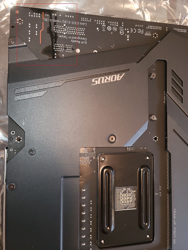

heute kam mein neues Mainboard (MSI B550 Tomahawk) an. Ein Minimalaufbau mit der CPU hat gezeigt, dass das Problem tatsächlich am Mainboard liegt. Bei genauerer Untersuchung des alten Mainboards habe ich festgestellt, dass eine ölige Flüssigkeit hinter der Backplate hervortritt. Hatte das schonmal jemand von euch?
Das System ist/war immer luftgekühlt.

Wirklich "ölig"? Kann's nicht ein Fluss- oder Reinigungsmittel-Rückstand von der Fertigung der Platine sein?
Selbst wenn, kann ich mir nicht vorstellen, dass hier ein Zusammenhang besteht.
Es fühlt sich schmierig an. An Flussmittel habe ich auch schon gedacht, allerdings finde ich es komisch, dass das Zeug sehr frisch zu sein scheint, also noch nicht festgetrocknet ist, und in relativ großer Menge runterläuft. Am Mainboard habe ich seit ca. 2.5 Jahren nichts mehr gemacht.
Wie dem auch sei, ich werde das Board jetzt einschicken.
