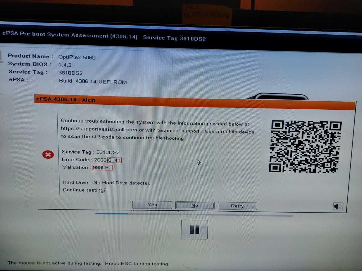

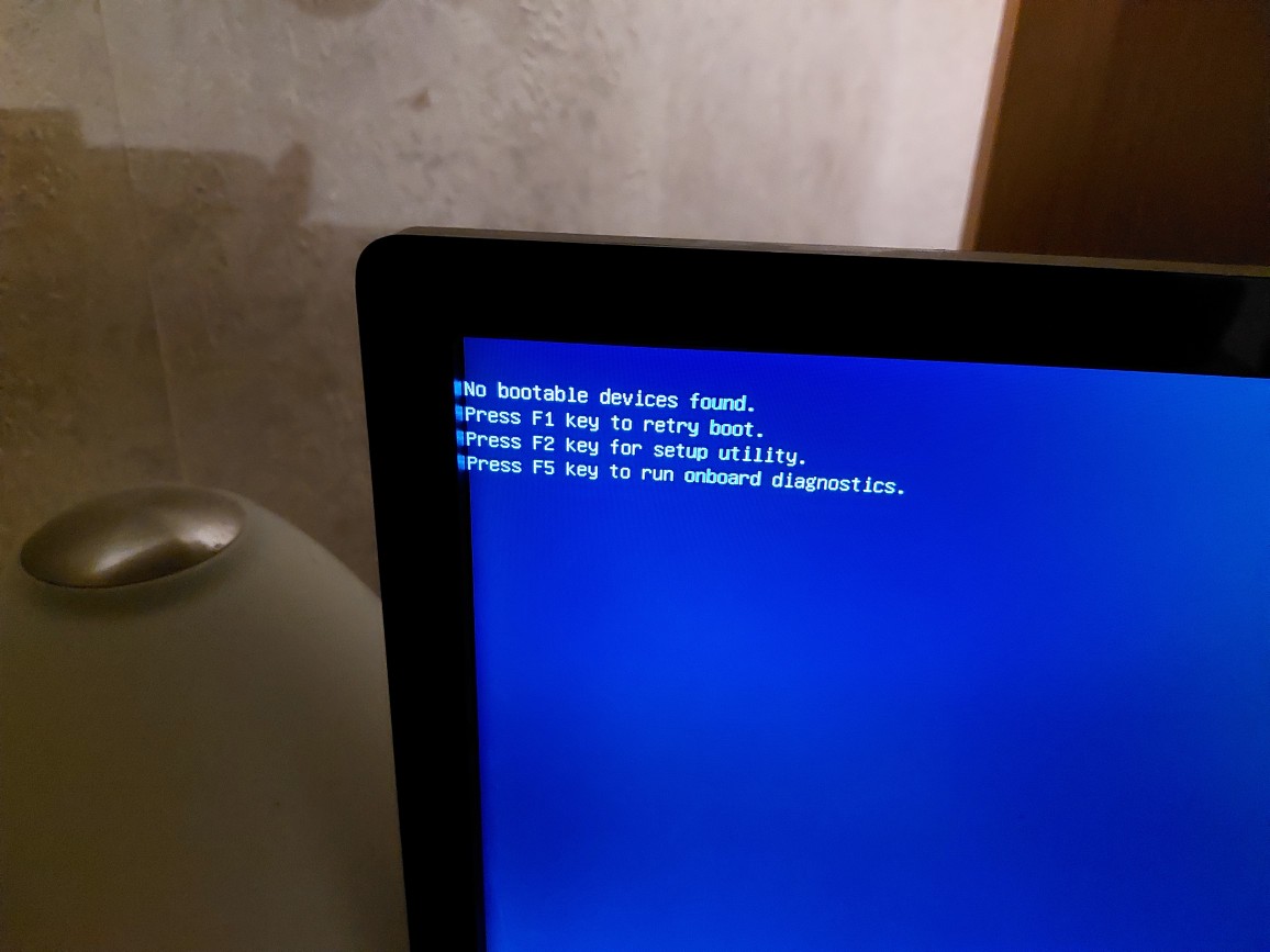

ich habe seit einigen Tagen das Problem, dass mein PC (Dell Optiplex 5060 mit Windows 11 Pro) nicht mehr richtig startet. Angefangen hat es damit, dass ich ihn ein paar Tage im Ruhemodus laufen ließ. Als ich dann wieder daran arbeiten wollte, war der beigefügte Bluescreen zu sehen. Ich habe darauf hin den Rechner ausgeschaltet und neu gestartet, daraufhin wurde während des Bootvorgangs eine Datenträgerprüfung vorgeschlagen. Die lief auch eine Weile, es erschien Reparatur (C:) Phase 1... Phase 2... Phase 3. Danach "Laufwerk wird überprüft und ist abgeschlossen. Automatische Reparatur wird vorgeschlagen". Dann ging der Bootvorgang weiter bis zum Windows Startbildschirm. Mit Enter kommt ja normalerweise das Fenster zur Eingabe des Passworts, hier ist der Rechner dann aber komplett eingefroren. Nach einer Weile erschien dann wieder die Bluescreen. Bei F1 und F2 passierte gar nichts, bei F5 lief eine längere Prüfroutine mit vielen Piepern und Tüdeldü durch. Ergebnis ist aber immer das gleiche... der Rechner startet nicht mehr.

Dieser refurbished Dell-Rechner hat wohl eine 256GB NVMe SSD eingebaut, also kann man ein defektes SATA-Kabel etc. schon einmal ausschließen. Könnte auf eine sterbende SSD hindeuten, was keine Seltenheit ist.
Ich würde unbedingt so schnell wie möglich die Daten sichern, solange man darauf noch Zugriff hat, Du weißt ja wie das geht. Was anderes erst einmal gar nicht probieren.
