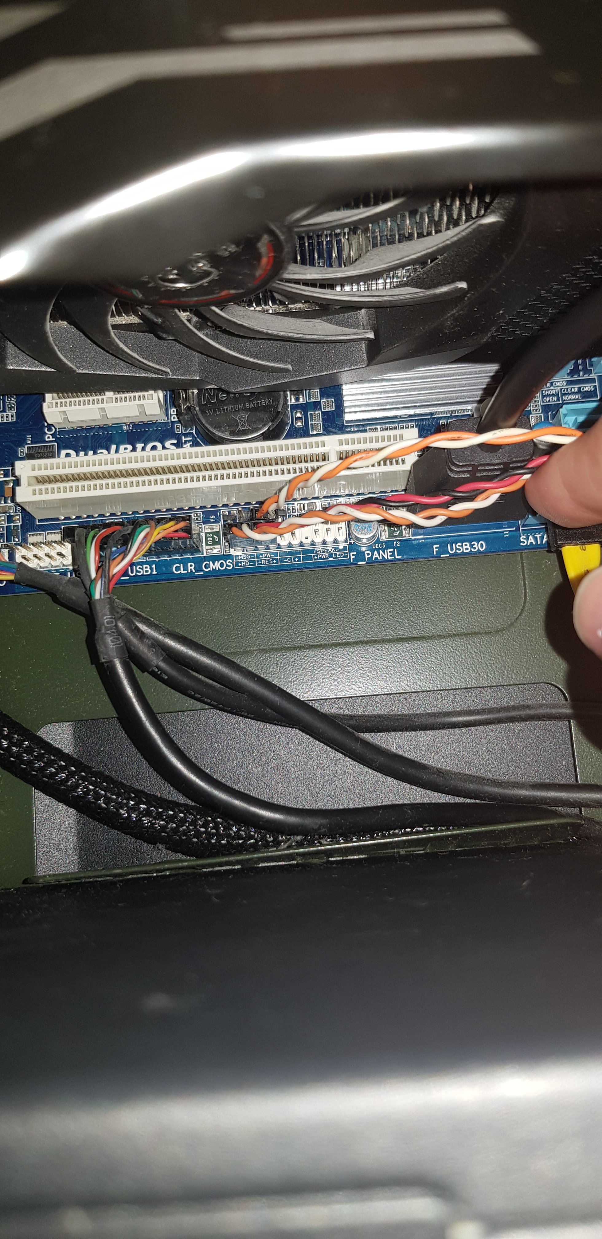

Ich habe das Gehäuse geöffnet und den Innenraum grob per Hand vom Staub befreit. Ich hatte vergessen mich zu erden, Steckerleiste war ausgeschaltet. Beim Drücken auf den Anschalter tat sich gar nichts, kein Lebenszeichen.
Den PC hatte ich ein paar Minuten vorher noch an, er lief einwandfrei.
Beim Herunterfahren hat er sich seltsamerweise direkt wieder eingeschaltet, obwohl ich definitv nicht neu starten gedrückt habe... habe den PC dann durch festhalten des Anschalters ausgeschaltet.
Habe bereits versucht ein anderes Netzteil anzuschließen, ohne Grafikkarte zu starten und die Stecker alle festzudrücken, ohne Erfolg.

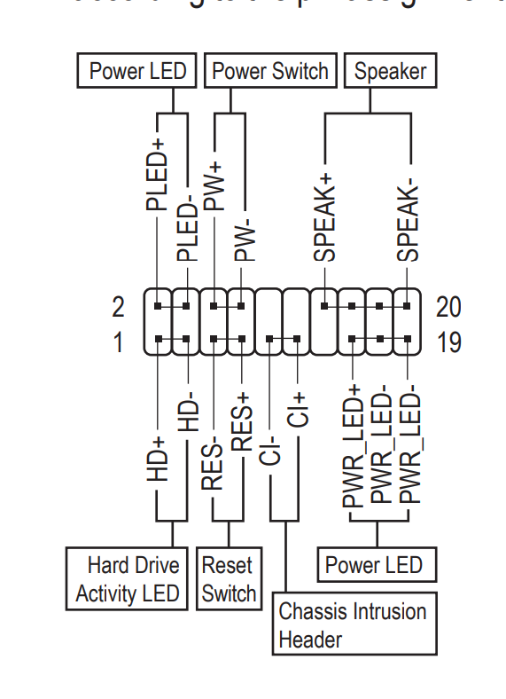

Ich bin mir unsicher, ob ich die Pins zum Anschalter richtig gesteckt habe. PW+ ist jetzt bei PW+ und PW- bei PW- aber ich könnte schwören, dass die beiden vorher Pin weiter links waren also PW- bei PW+ und PW+ bei MSG-.
Ist es richtig, dass Power SW bei -RES+ steckt?
Habe mal ein Bild angehangen. Unten links ist HDD Led, daneben Power SW und darüber PW + und -.
Bin über jede Hilfe dankbar.
