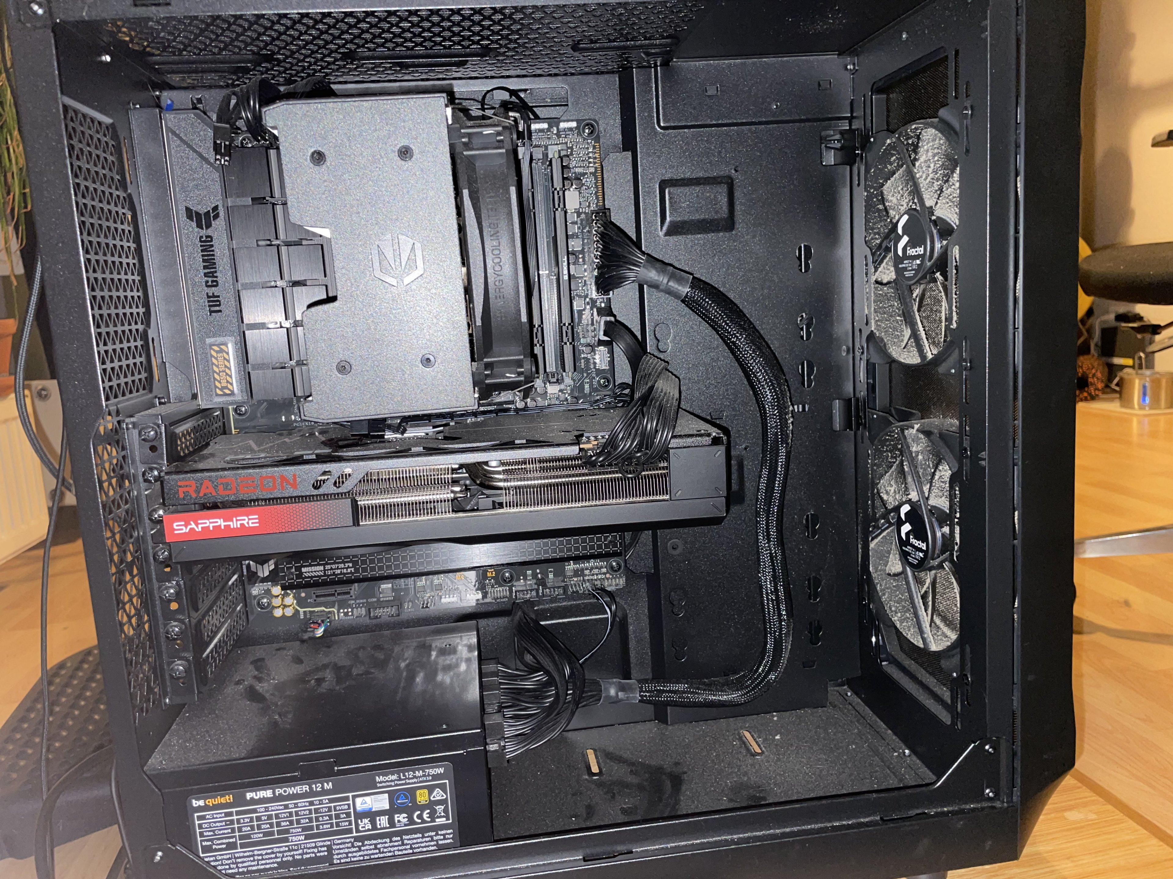

Hey Community,
kenne mich mit PCs nicht so gut aus und bin daher dankbar für jede Hilfe.
Ich habe das Problem dass mein PC plötzlich nicht mehr über den Button im Gehäuse startet. Ca 3 mal hat er noch über den BIOS FLBK Button gestartet aber auch das macht er nicht mehr. Jedoch blinkt der BIOS FLBK button grün im Sekundentakt.
Was ich bereits probiert habe:
Batterie am Mainboard rein raus
Stecker im Gehäuse überprüft
Nur mit Netzkabel erfolglos versucht zu starten
Habt ihr eine Idee? Kann es sein dass das Netzteil kaputt ist obwohl der BIOS blinkt?

Hat dein Maiboard eine BIOS Flashbacktaste? Ist die irgendwie Blockiert?

War der Rechner dabei vom Stromnetz getrennt und hast Du mindestens 60 sek. gewartet?
Der FLBK Button ist eigenlich nicht dafür da, den PC zu starten.

Mal ins Handbuch gesehen?
Die haben Dir das falsche Mainboard geschickt. 🤷‍♂️

2 einsaugende Lüfter in der Front und kein ausblasender sind auch suboptimal, wenn wir schon beim OT sind. Die Staubansammlung sieht man ja bereits...
Reaktionen: Sinatra81
Ich bewundere schon eine ganze Weile den kaum vorhandenen Abstand zwischen dem CPU-Kühler-Lüfter und dem RAM-Riegel auf A2. Interessantes Kühlkonzept, nicht nur hierbei. Mich würden mal die Temperaturwerte interessieren, die von den Sensoren ausgelesen werden.

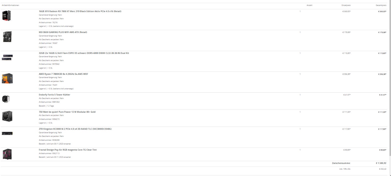

Außerdem habe ich den Verdacht, dass der Build und die Liste nicht in allen Einzelheiten übereinstimmen.
Reaktionen: sNo0k
SuperHeinz schrieb:
Build und die Liste
das Gehäuse ist auch ein anderes, nehme ich an, und bei XFX steht selten Sapphire drauf...
