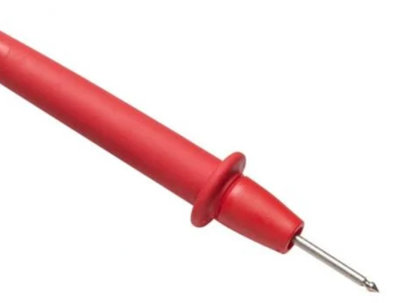

Richtig. Denn sonst komme ich ja nicht an die Kontakte im Stecker. Bei deinem Vorschlag bräuchte ich Tastspitzen für mein Multimeter, damit ich die Pins auf der Mainboard Rückseite antasten kann. Die habe ich aber nicht.
Ich würde die Meßspitzen von oben neben den Drähten in den Stecker reinstecken, nicht auf der Rückseite vom Mainboard. Dann hat man wenigstens die Hände frei.
Sowas hier.
