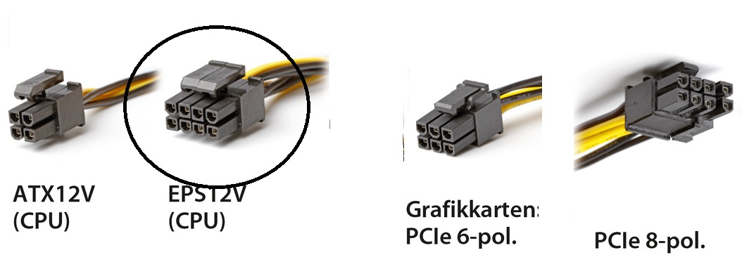

Ach so noch ein ganz wichtiger Punkt finde ich, Sobald ich den 8-pol Stecker vom Mainboard rausmache lief des ding, also Sobald die CPU nicht angesteuert wird denk ich mal ich weiß jetzt auch nicht zu 100% was der 8-pol alles mit strom versorgt.
Was für ein Stecker ist es den:
874988d1453018456-ist-der-4-polige-cpu-stromanschluss-auf-einem-mainboard-verpolungssicher-dau.jpg
Und was meinst du das er danach läuft startet er komplett auf und ist brauchbar oder laufen danach nur die Lüfter ?
Ja genau der markierte stecker ist es, also die lüfter laufen aber sobald man den stecker wieer aufs Board steckt, funzt er wieder nicht.

Hm also wen du den stecker ab ziesht hat die CPU keinen strom mehr bzw. es gibt einen Limit was die CPU über den Sockel bekommt den rest bekommt sie über diesen Stecker.
Entweder ist dein Netzteil defekt und hat extreme Spannuns- Problem oder es ist das Mainboard. für zweitens spricht enorm viel.

Ich konnte es glaube ich nochmal eingrenzen, scheinbar ist es entweder ein wackler im 8-pol stecker oder am anfang des kabels. Auf jedenfall irgendwas von den beiden, aber selbst wenn er angeht bekomme ich jetzt immer den RAM-Fehler. weiß jmd vllt ob die Rams auch von dem 8 pol Strom bekommen? Müsste wissen ob die rams jetzt was abbekommen haben die kann ich leider nicht an meinem Testen da die DDR 3 sind und in meinem sind 4er.
