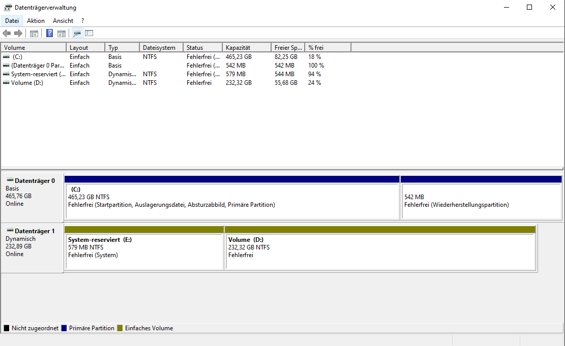

Die Startpartition wird wohl auf der kleinen SSD liegen.
Schau mal in der Datenträgerverwaltung nach und stelle ein Bild davon hier rein.
Da wird wohl der Bootloader auf der 250GB SSD drauf sein, wo Windows ursprünglich mal installiert war.
Und ich vermute weiter das du diese SSD nicht abgeklemmt hattest, als du Windows auf der 500GB SSD neu installiert hast.
Eein Bild der Datenträgerverwaltung kann es dir (und uns) genau sagen.

Danke für die vielen Antworten bisher. Hier ist meine Datenträgerverwaltung
Wie alle vermutet haben, der Bootloader liegt auf Disk 1.
Aber auch bei der Installation hast du einen Fehler begangen, denn das sollte nicht dynamisch sein.
Am besten neu Installieren, und dann gleich im UEFI / GPT Format, falls du mal auf Windows 11 umsteigen möchtest.
