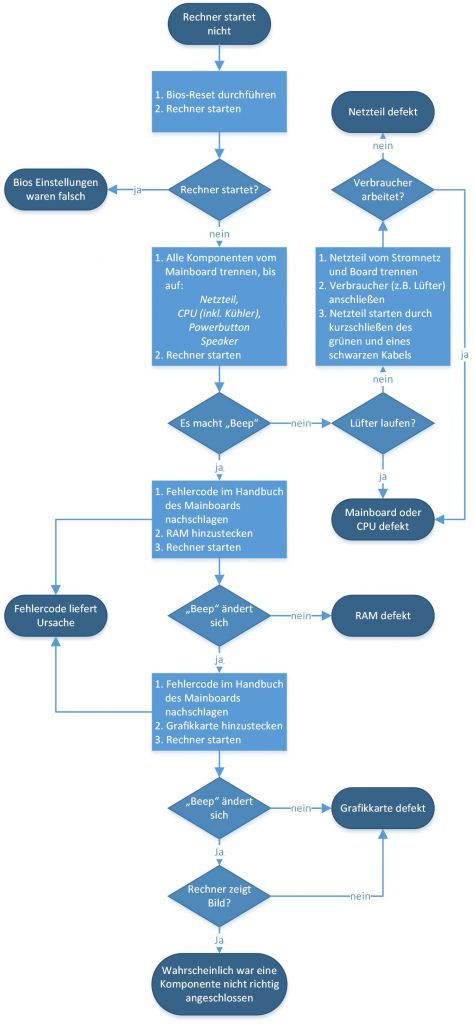

Hey,geh nach der Nullmethode vor,wie schon von R4sh beschrieben worden ist.
