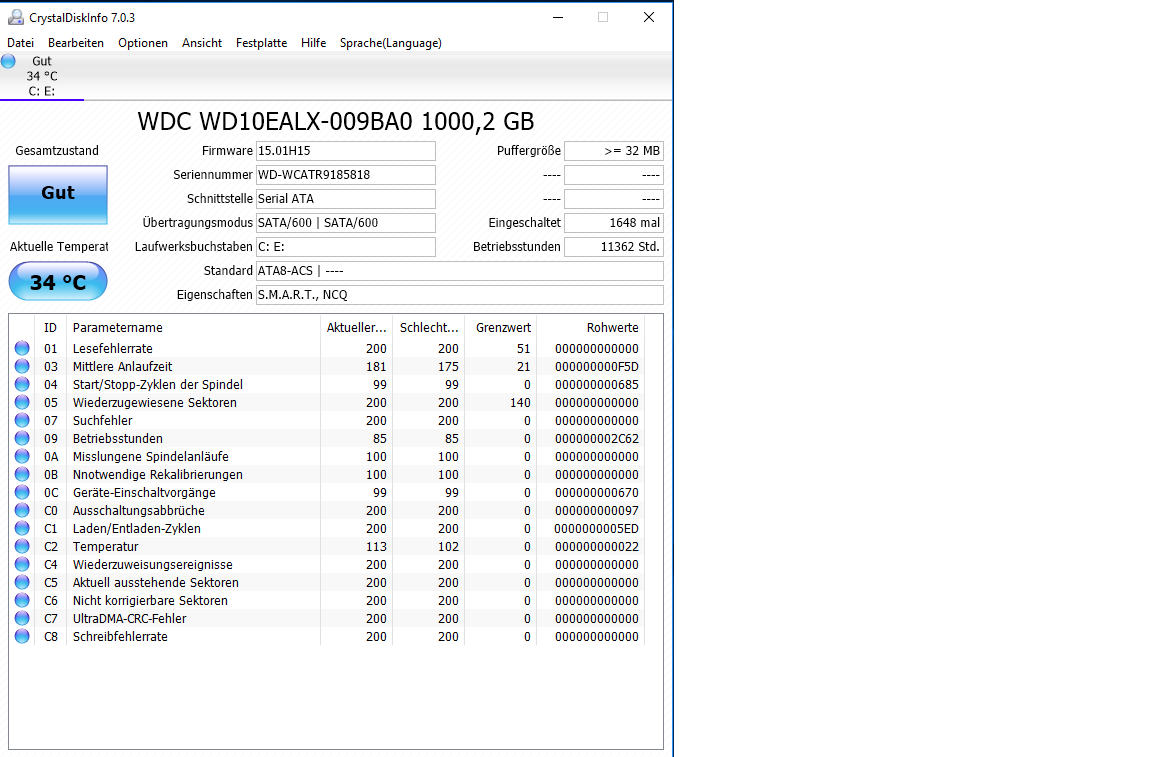

Poste doch bitte mal die Screenshots von CrystalDiskInfo für alle internen HDDs und SSDs, ziehe aber bitte das Fenster soweit auf, dass alle Attribute und auch die Rohwerte vollständig sichtbar sind.
Da sieht alles gut aus, an der Platte dürfte es nicht liegen. Vielleicht hat sich die Einstellung bzgl. UEFI und Legacy Mode im UEFI geändert.
