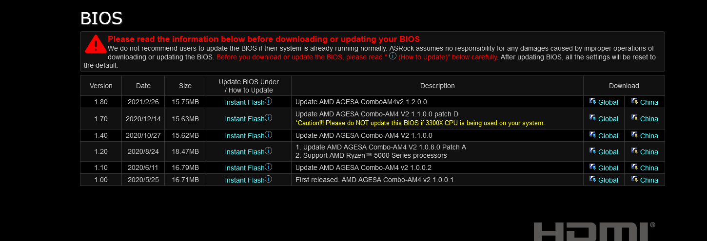

Hier sind "wir" mittlerweile!
Mach aber trotzdem vorher den RAM- Test! Jeden Riegel einzeln! Mehrere Durchläufe, es darf kein einziger Fehler kommen! Ggf. vor dem Bios- Update noch bei Dubaro absichern bzw. generell die Problematik schildern. Dafür hast du schließlich bezahlt.
PS: Ist ja schon schwach von dem Laden, dass nicht mal vor Auslieferung des PC das Bios aktualisiert wurde. Dann muss es jetzt halt hinterher Geld kosten.
