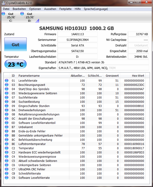

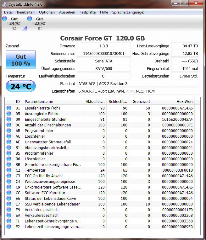

Heute, am 27.01. startete das System wieder nicht !
zunächst blieb der Bildschirm gan schwarz (kein Signal). Nichtmal die Tastatur wurde angesteuert, dort wird normal das Display beleuchtet. 3x habe ich dann die Stecker nochmals festgedrückt und nun äuft es wieder.
Da ich keinerlei Grafikprobleme mehr habe denke ich das GraKa-Problem was ich eingangs hatte ist auf Staub/Überhitzung zurückzuführen gewesen, denn die Probleme sind weg.
Jetzt habe ich aber keine Ahnung wo genau das aktuelle Problem liegt. Ein Wackelkontakt in Verbindung mit der SSD ?
Das hatte cih bis heute vermutet weil zumindest immer "Disk Read error" kam was auf die SSD hindeutet die nach
festdrücken des Steckers dann ja meist wieder lief. Aber heute gab es ja nichtmal mehr das.
Derzeit läuft das Problem ohne erkennbare Probleme.
Wie kann man so ein "an und zu auftretendes Problem" überhaupt eingrenzen ? Kann es das Motherboard sein.
Da das System seit Jahren ohne Probleme lief würde ich Software/BIOS/Treiber-Probleme erstmal ausschließen.
Und kann ein "Wackelkontakt" überhaupt diese Phänomene produzieren, oder würde das System dann ganz anders reagieren ?
Kann das NT für den "Disk read Error" in Frage kommen, oder ist das absurd ?
