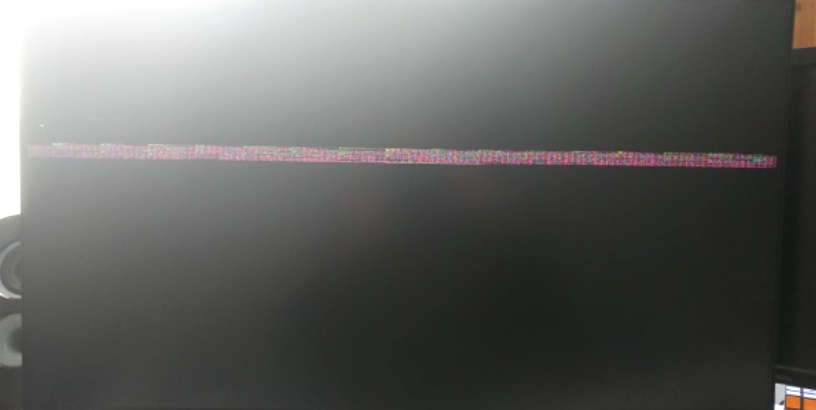

hallo, seit einigen tagen habe ich das problem dass mein PC etwa nach jedem 3. mal runterfahren ewig runter fährt (1-2 Min, normal 10-20 sek.) . wenn ich ihn dann wieder starte piept es normal , das mainboard logo mit den tasten für ins bios und so . im normall fall kommt dann ein ladekreis mit dem logo , doch in diesem falle sehe ich das für 5 sekunden :
dann sehe ich schwarz - powerbutton drücken bringt nichts , nach 2 min. startet der pc neu und ganz normal ... was kann das sein ?! sieht für mich nach einem Hardwareproblem aus oder ? habe windows 10.
mainboard defekt ? weil muss noch anmerken , hatte beim zusammenbauen einen fehler gemacht dass es zu einem kurzschluss kam beim mainboard ... doch hatte jetzt monate keine probleme..

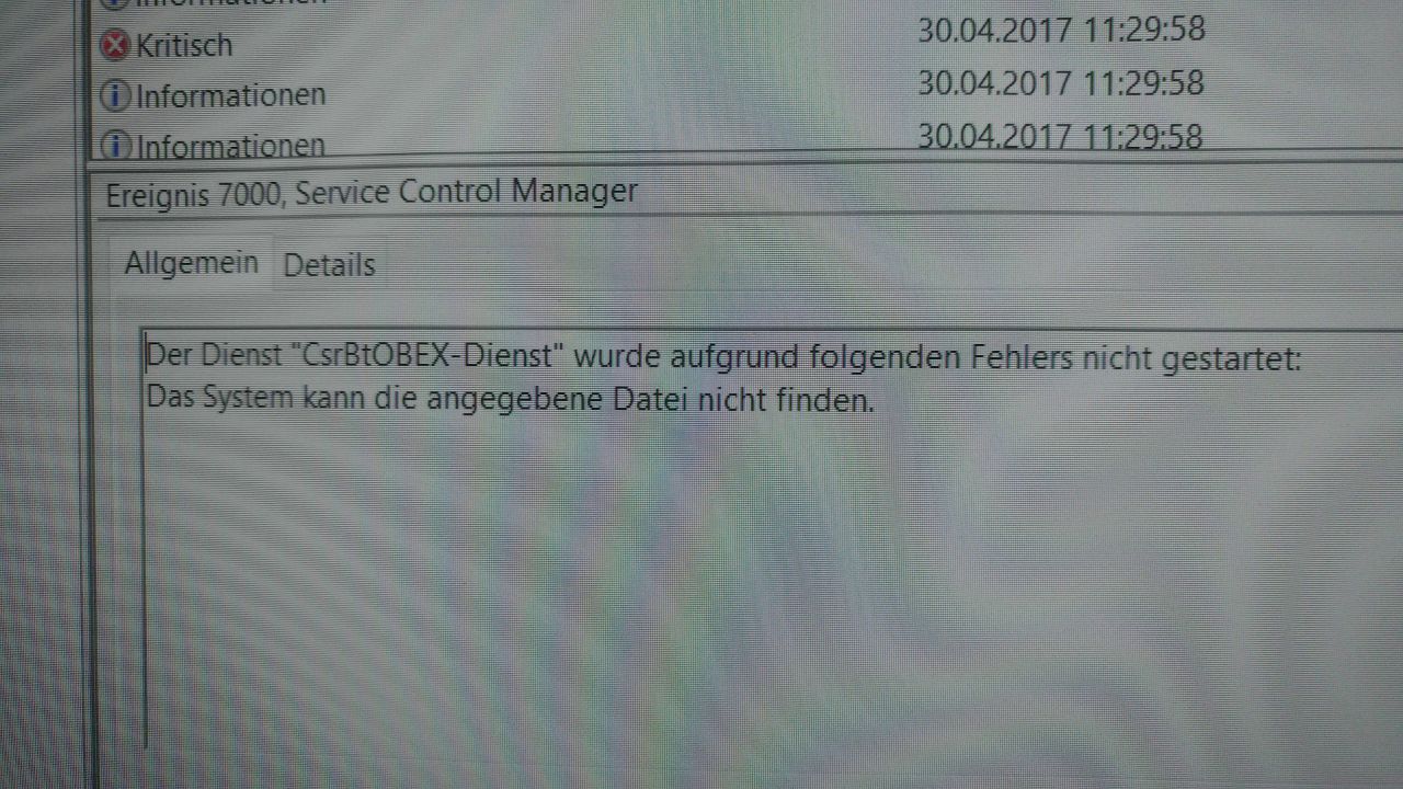

vielleicht noch hilfreich aus der ereignisanzeige :
und "Das System wurde neu gestartet, ohne dass es zuvor ordnungsgemäß heruntergefahren wurde. Dieser Fehler kann auftreten, wenn das System nicht mehr reagiert hat oder abgestürzt ist oder die Stromzufuhr unerwartet unterbrochen wurde."
und "Der Computer wurde nach einem schwerwiegenden Fehler neu gestartet. Der Fehlercode war: 0x00000116 (0xffff8589545df010, 0xfffff809048892e8, 0xffffffffc000009a, 0x0000000000000004). Ein volles Abbild wurde gespeichert in: C:\WINDOWS\MEMORY.DMP. Berichts-ID: e58ef6e9-68b9-4b41-ac25-464244534310."
