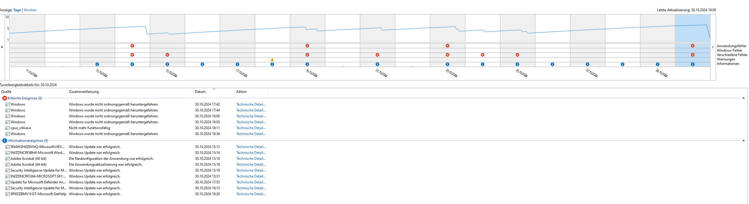

Zuverlässigkeitsüberwachung zeigt nur folgendes:
CPUz kam dann eigentlich erst durch mein Rumprobieren dazu.

Ich sehe in dem Ausschnitt vom Zuverlässigkeitsverlauf mal keine Hardware Fehler. Du solltest das mit dem Netzteil mal überprüfen.

Ist das nochmal was anderes als die angehängte Zuverlässigkeitsüberwachung? Muss ich morgen nochmal schauen.
