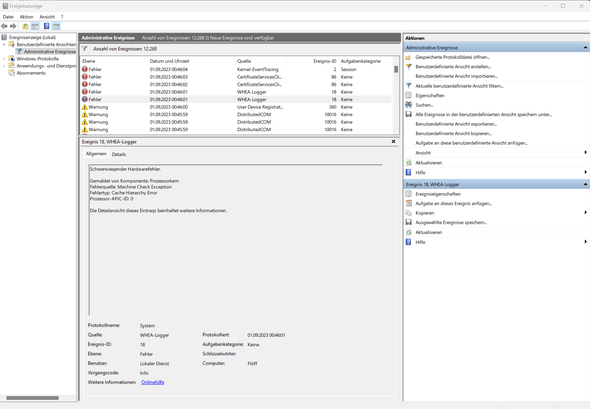

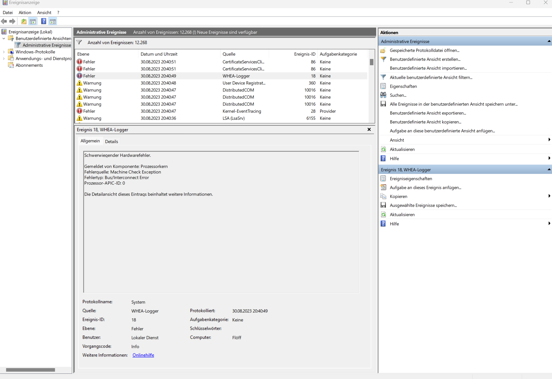

[Bitte fülle den folgenden Fragebogen unbedingt vollständig aus, damit andere Nutzer dir effizient helfen können. Danke!
PC startet ab und an random neu. Die Tage hatte ich sogar einen kompletten Shutdown bei dem der Rechner erst wieder nach Netzteiltausch durchgebootet hat (denke das Silverstone Netzteil ist wohl defekt). Nun habe ich aber auch mit dem Seasonic die selben Neustarts wie zuvor. Neustarts sind fast immer begleitet von WHEA Logger (Siehe Bilder im Spoiler)
GPU getauscht, Ram getauscht, Netzteil getauscht, Ram mit Standard Jedec Timings und Taktraten getestet (2133 MHZ cl15), Bios Cmos clear
P.S.: Beachte auch die verschiedenen angepinnten Themen und die Forensuche. Möglicherweise findest du da bereits die Lösung zu deinem Problem.
Ich kann das genaue Problem einfach nicht finden, habt Ihr noch Ideen? Würde als nächstes probieren die Soundkarte auszubauen und wenn das nicht hilft win neu zu installieren.
Könnt Ihr mit den WHEA Loggern was anfangen? Da steht was von Fehlerhafter Cache Hirachie, könnte die CPU auch einen weg haben bzw. instabil sein?
LG
LG
