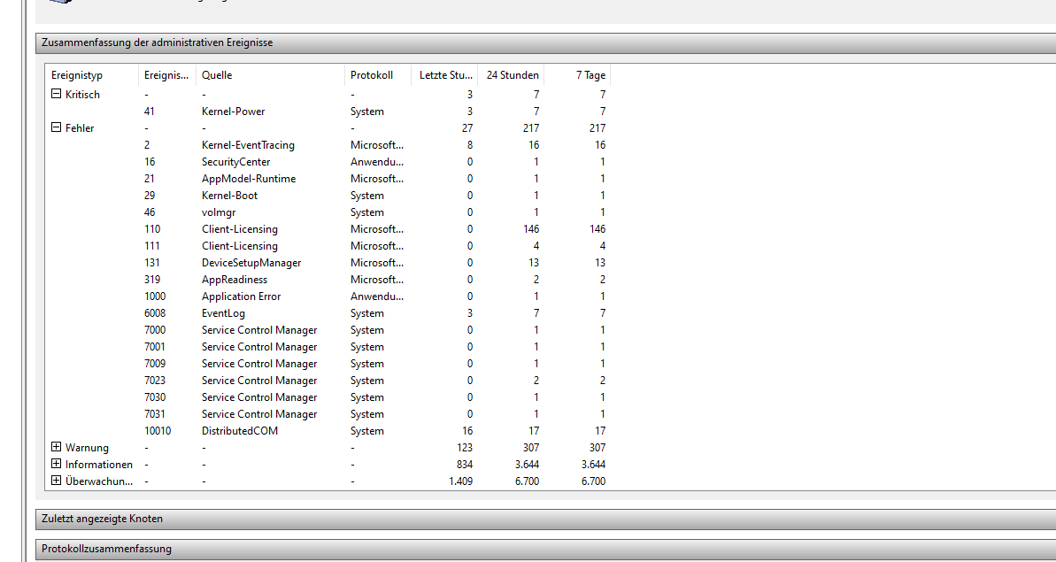

Guck bei der Ereignisanzeige vorbei, da müsste ein Fehlercode stehen.

Guck noch in der Ereignisanzeige vorbei (wg. dem Fehlercode/Fehlermeldung, die zum Neustart führt).
