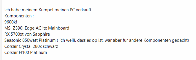

Ich habe meinem Kumpel meinen PC verkauft.
Komponenten :
9600kf
MSI Z390I Edge AC Itx Mainboard
RX 5700xt von Sapphire
Seasonic 850watt Platinum ( ich weiß, dass es op ist, war aber für andere Komponenten gedacht)
Corsair Crystal 280x schwarz
Corsair H100 Platinum

Du hast oben keine Rammodule angegeben. Ohne die wird der PC wohl kaum laufen.
Du schreibst zwar, dass du sie gewechselt hast, aber eine Bezeichnung der Teile wäre hilfreicher.
