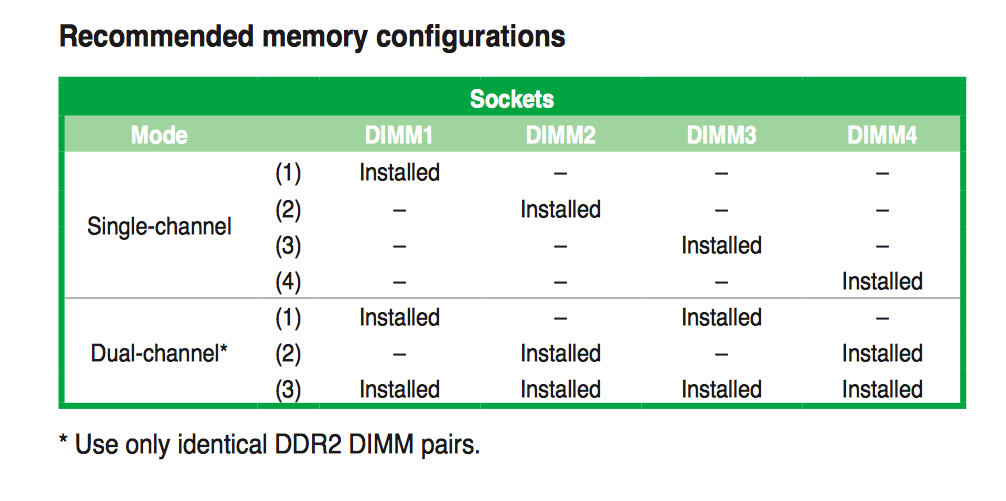

Nochmal zu dem RAM. Das Piepsen kommt irgendwie nur bei manchen Stellungen der verschiedenen Riegel. Ich bin etwas verwirrt, was Dual-Channel oder Single-Channel etc. ist. Ich habe ja vier slots und halt zwei unterschiedliche RAM Riegel.
Müssen die 1GB dann in 1-3, 2-4, 1-2 oder 3-4 oder ist das wirklich völlig egal. Bin aus dem Handbuch auch nicht schlau geworden.
Muss der alte Q6 nicht zwingend zwei Riegel zum Betrieb bekommen? Handbuch!! :-)
Daraus werde ich aber auch nicht so ganz schlau.
Bekomme den PC jetzt nämlich auch nicht mehr ohne Grafikkarte zum Piepen, was eben auf jeden Fall noch ging.
Wenn Du mit SingleChannel leben kannst, dann reicht ein Riegel egal in welchem Slot zum starten vom System.
Für Dualchannel belegst Du 2 Slot mit identischen Riegeln wie abgebildet. So wie das aussieht kann man da auch wild mischen^^
Aber zur Fehlersuche fängst Du wie schon erwähnt mit nur einem Riegel an (alle mal einzeln durchprobieren, falls sich der Beep ändert könnte das ein Hinweis auf einen defekten Riegel sein).
