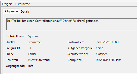

Im Eventlog von Windows sehe ich folgenden Fehler mehrfach, kann mir aber nur schwer vorstellen, dass der dafür ursächlich ist:
Ich habe zwei NVMe in meinem Rechner, kann ich aus Windows heraus feststellen, welche Platte hier gemeint ist?
