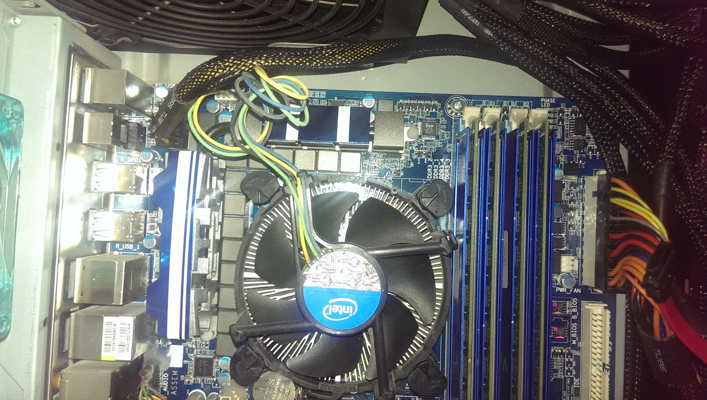

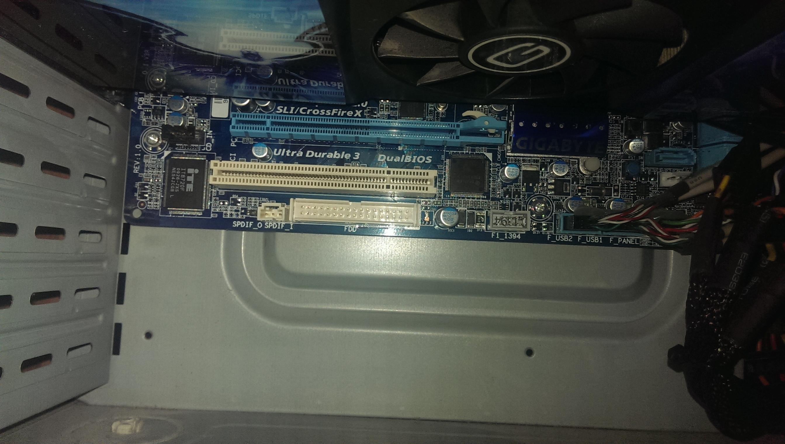

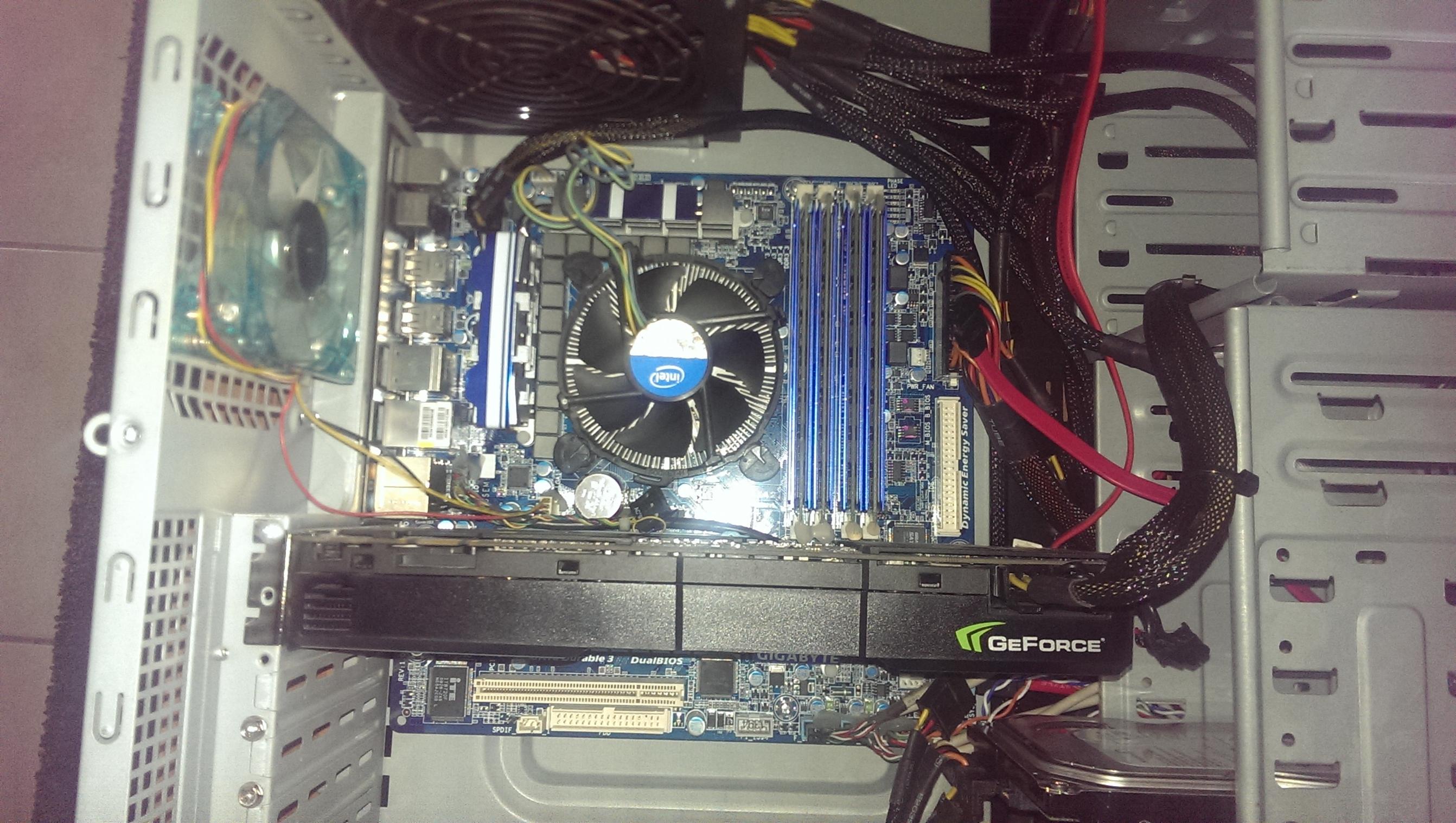

Poste mal ein Foto von den Kondensatoren auf dem Mainboard....

Anbei die Fotos...
Wegen dem heiß laufen bin ich mir nicht sicher !! Bin ja nur 3 Sekunden im Spiel und im IDLE habe ich bei Graka und CPU 40-50 Grad....
