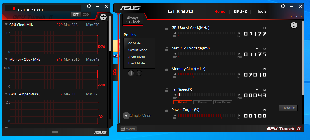

Habe mal geschaut und mir ein kurzes Youtube Tutorial angeschaut, leider kann ich die GPU gar nicht runterschrauben, da ich schon am Minimum bin. Screenshot anbei.

Problem konnte mit MSCI Afterburner gelöst werden. Einfach GPU -200 und fertig. Besten Dank!
