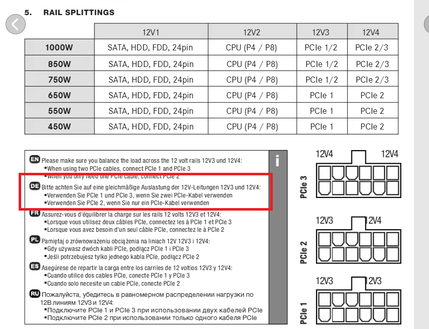

Guck oder sage uns wie die Grafikkarte am Netzteil angeschlossen ist, denn
dein Netzteil ist ein Multirail und wenn die Karte nur an PCIe 1 hängt bekommt sie Theoretisch nur 360W bereitgestellt. THEORETISCH.
Karte an 12 V V3 und V4 anschließen, also an PCIe 1 und 3.
Wenn dem so ist wieder melden, wenn nicht ändern und dann wieder melden.
Die Karte war tatsächlich nicht richtig angeschlossen.
Allerdings münden die beiden VGA Stecker vom Kabel in nur einen PICe Anschluss, den ich nicht trennen kann.
Falsch war der gewählte PCIe Anschluss dennoch, ich habe ihn jetzt in PCIe 2:
Das Problem besteht leider.
Oder habe ich hier etwas falsch verstanden?

"Allerdings münden die beiden VGA Stecker vom Kabel in nur einen PICe Anschluss, den ich nicht trennen kann."
Das verstehe ich nicht so ganz.
VGA?
Du müsstest zwischen deinem Netzteil und der GraKa zwei Stromkabel ziehen (in Post 3 rot und grün); wenn ich die Angaben im Netz zu deiner Karte richtig interpretiere, ist bei dir ein kurzes Kabel dabei, das auf der einen Seite einen 12-Pin-MALE-Anschluss hat, der an der Graka einzustecken ist, und dann teil sich das Kabel in zwei Stecker mit je acht Pins. Diese wären dann mit den entsprechenden Rails deines Netzgeräts zu verbinden.
Das ist jetzt unter der Annahme formuliert, dass das erstgenannte Kabel (12 - 8/8) nicht lang genug ist, um direkt ins Netzteil gesteckt werden zu können.
Reaktionen: eigls

Danke für die Erläuterung - ich hatte meine GraKa letztlich völlig falsch angeschlossen und habe gelernt, dass man zwei PCIe Kabel benutzen sollte. Das allein hat das Problem aber nicht gelöst.

Also auf PCIe 2 gehen beide Rails 12v3 und V4 von daher auch richtig. Also sollte jetzt eine Unterversorgung der Karte ausgeschlossen sein. Lagen keine weiteren Kabel dem Netzteil bei?
Bei PCIe 1 und 3 hat man meine ich mehr Masseverbindungen müsste ich nochmal nachsehen wie die Kabel am Netzteil belegt sind.
