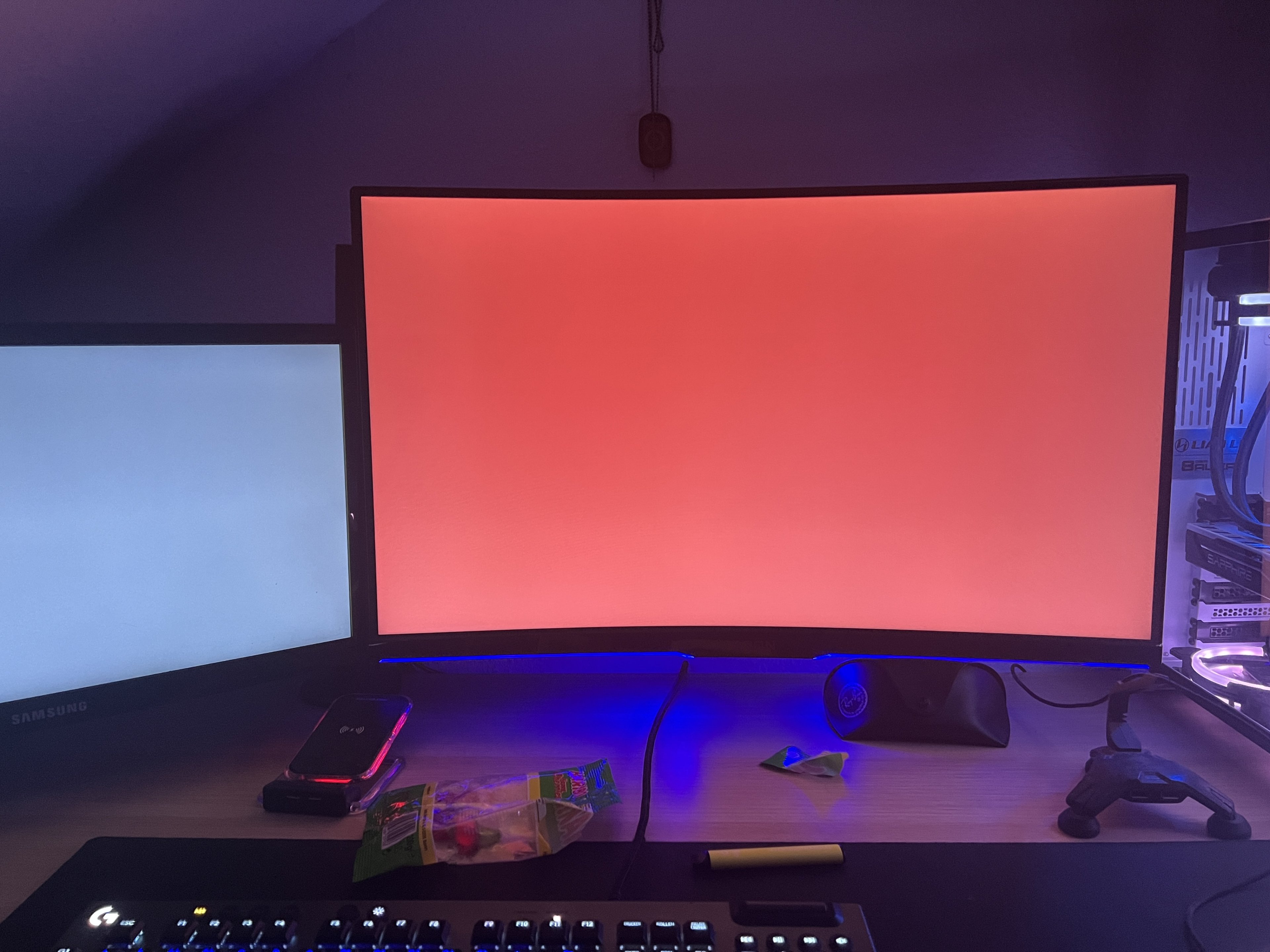

Hilfe‼️‼️‼️
Mitten im Game stürzt der Rechner ab. Pc bleibt an und das passiert am Monitor.
Temperaturen der CPU und GPU sind in Ordnung.
Was kann das sein?? RAM GPU Board CPU ich bin echt überfragt hatte ich noch nie 😔
Paar Wochen war damit Ruhe jetzt geht es wieder los 😔

RoD (Redscreen of Death) kommt i.d.R von der GPU, jedenfalls dann wenn das System an bleibt.
Wie ist die angeschlossen (Stromtechnisch mit den Steckern)?

PCIE Kabel vom Netzteil ganz Normal. Hab zwar Verlängerungen dran aber war auch ohne die.
Das ist wohl die Grafikkarte.
Eine erste Maßnahme wäre, die GPU und VRAM ordentlich runter zu takten.
Boost Takt:1366MHz
Grafikspeicher Taktfrequenz:2000MHz (8000MHz GDDR5)
GPU um 200MHz verringern, Vram um 400MHz. Weiter zocken.
Ist hart, aber du willst Probleme lösen. Bringt nichts nur um -40MHz zu verringern, wenn -60MHz die Lösung wären. Ist das die Lösung, kannst du später wieder in Schritten hoch gehen.
