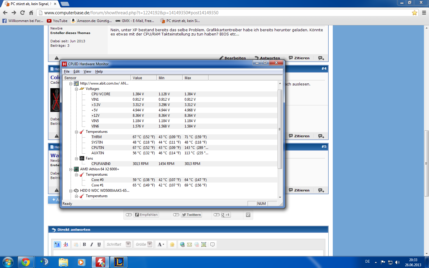

Edit: So, nicht abgestürzt bisher. Folgendes hat das Programm angezeigt. Hoffe übrigens nicht, dass MAX der Wert ist, den die CPU max hatte sondern eher max haben darf. :o
schau dir mal die +12V Spannung an, die ist viel zu niedrig. Max. darf diese nur um +-10% schwanken. Mal ein anderes Netzteil testen.
Heißt also die Spannung vom Netzteil ist zu niedrig? Und ändern kann man die nicht nehm ich an? Wundert mich nur, dass es sonst immer einwandfrei lief und sogar aufwändigere Spiele problemlos liefen.
Gut werd mir mal ein Netzteil irgendwo organisieren und testen. Vielen Dank an dieser Stelle schon mal.

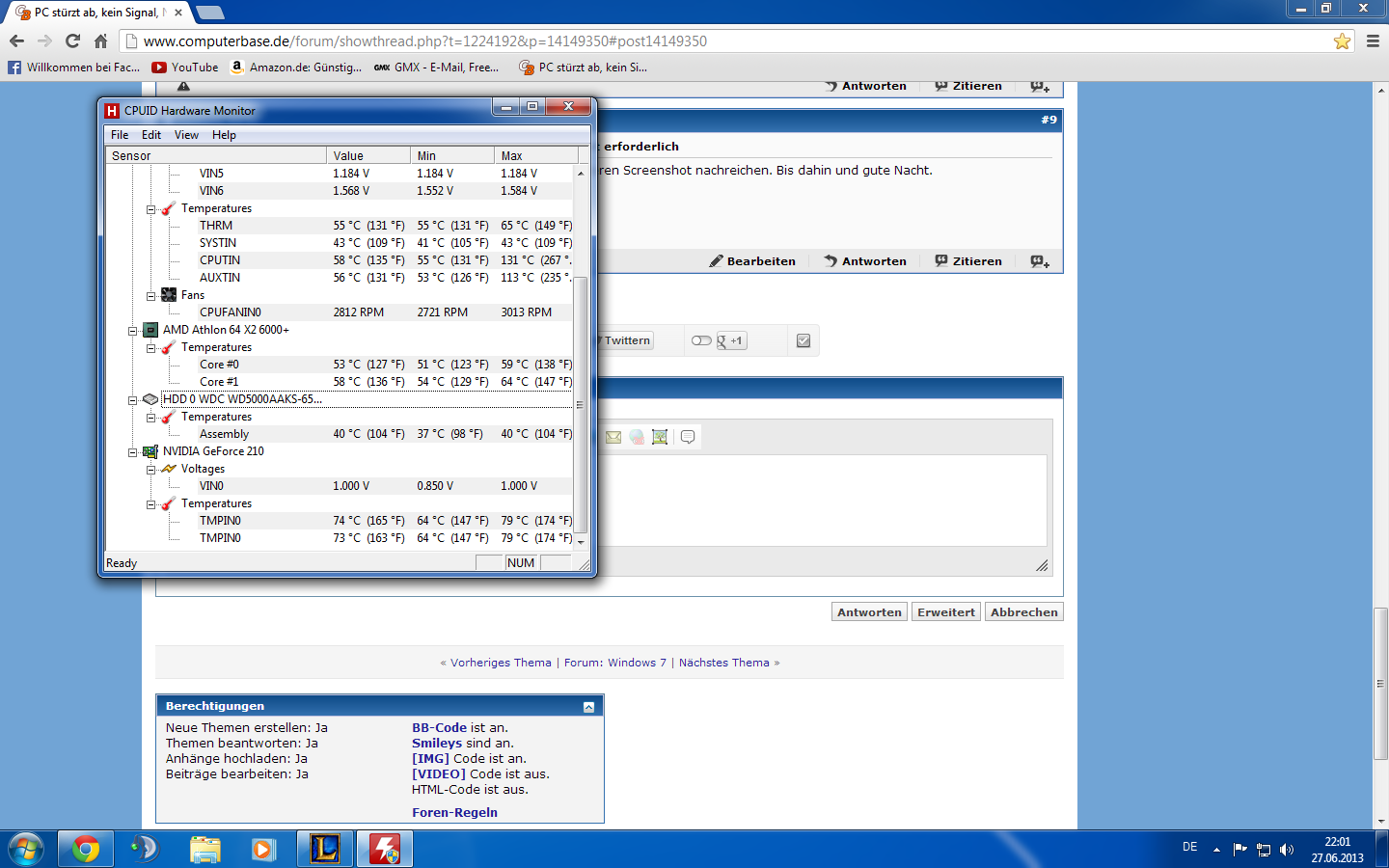

Auf dem Screenshot kann man weder Festplatten Temp sehen noch die von der Graka.
Mein Fehler, werde morgen einen weiteren Screenshot nachreichen. Bis dahin und gute Nacht.
Ausgeborgtes Netzteil ist drin, läuft soweit. Wenn auch etwas spät, hier der neue Screenshot:
Edit: Übrigens wird die Spannung immer noch 8,364 angezeigt. Von der Spannung hat sich also nach dem anderen Netzteil nichts geändert.
