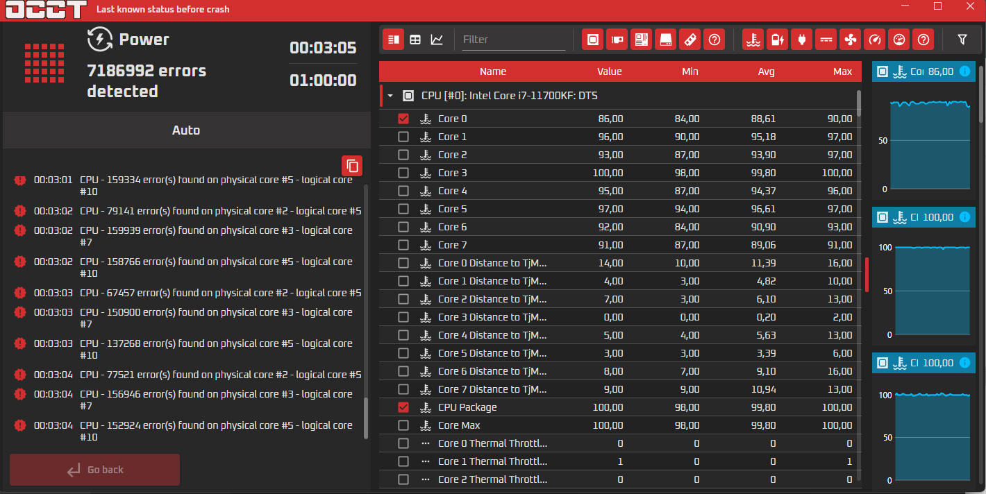

und zwar nachdem ich mich mit duabro ausgetauscht habe haben die mir eine neue CPU geschickt, weil beim OCCT hat der POWER Test jegliche Fehler angegeben. Was könnte hierbei der Fehler sein wenn die CPU schon nagelneu ist. Anbei der Screen
Im ZIP File ist eine Anleitung dabei.

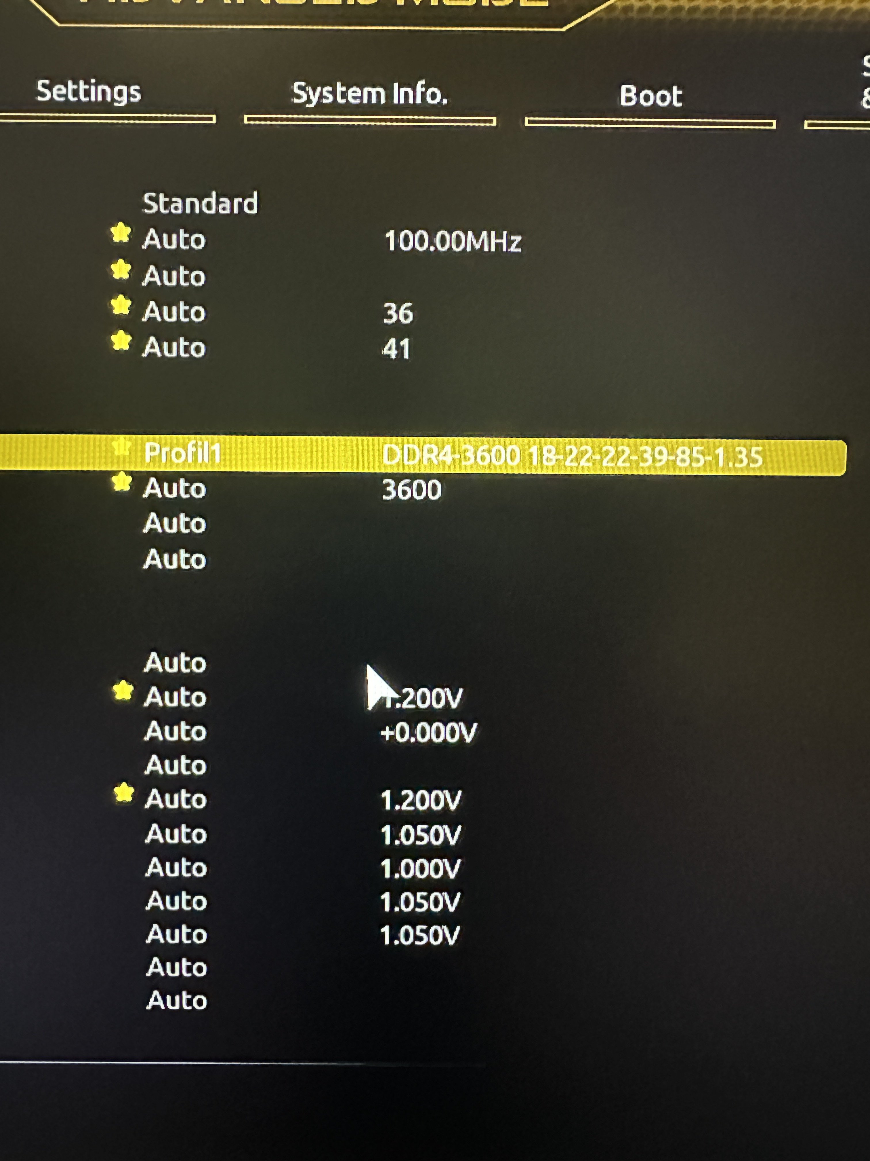

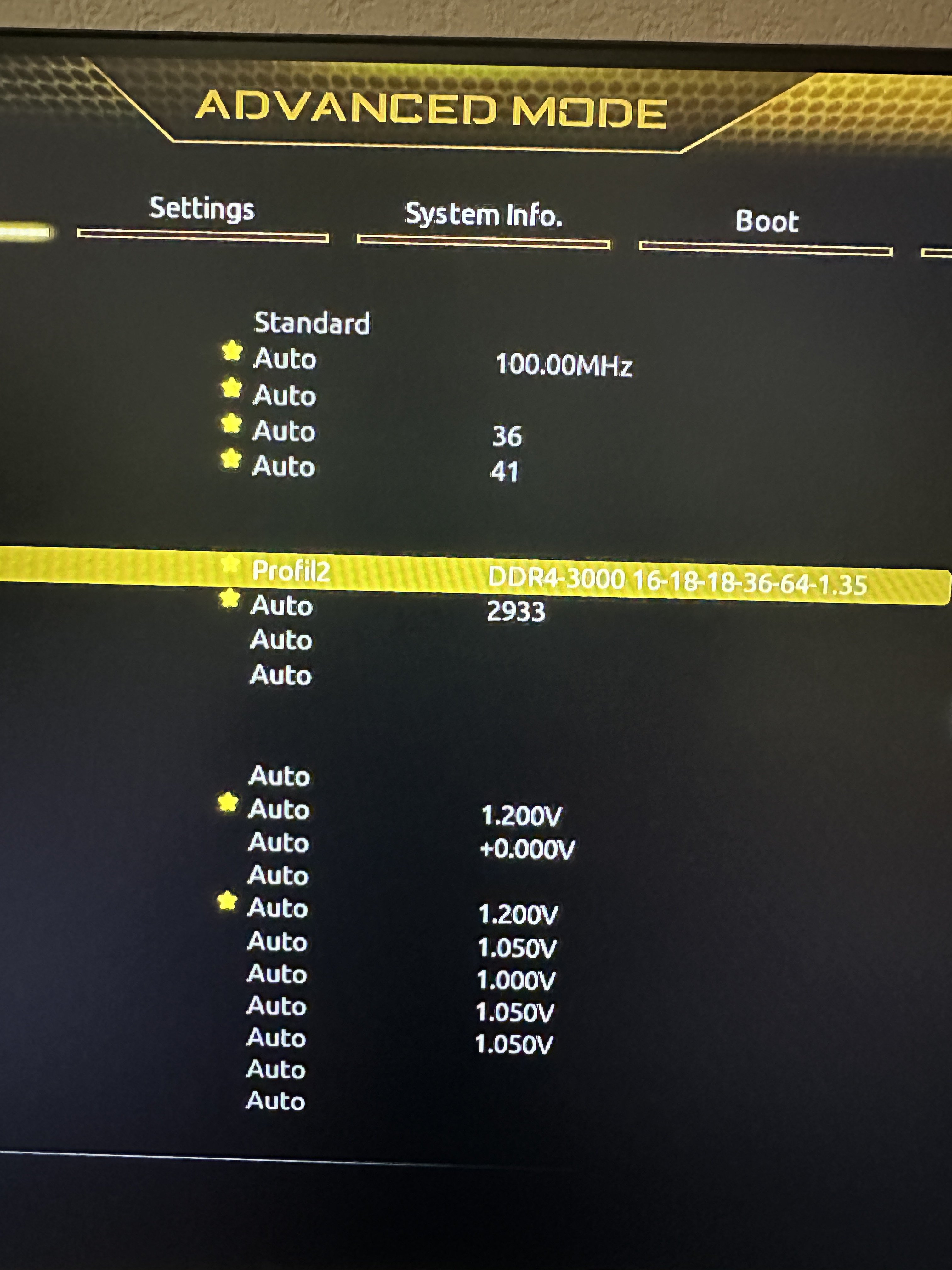

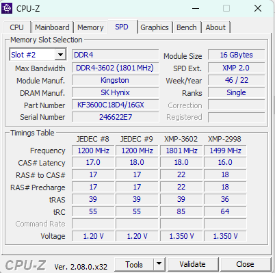

Hm, benutze OCCT nicht, aber ist schon strange. Sicher, dass es die CPU ist? Nicht der RAM? Mal ohne XMP bzw. Standardwerten im UEFI probiert?
Hab XMP deaktiviert. Der Test hat keine Fehler angezeigt.
Reaktionen: Restart001
Und noch eine Frage. Sind die 180W normal bei der CPU beim power Test ?
