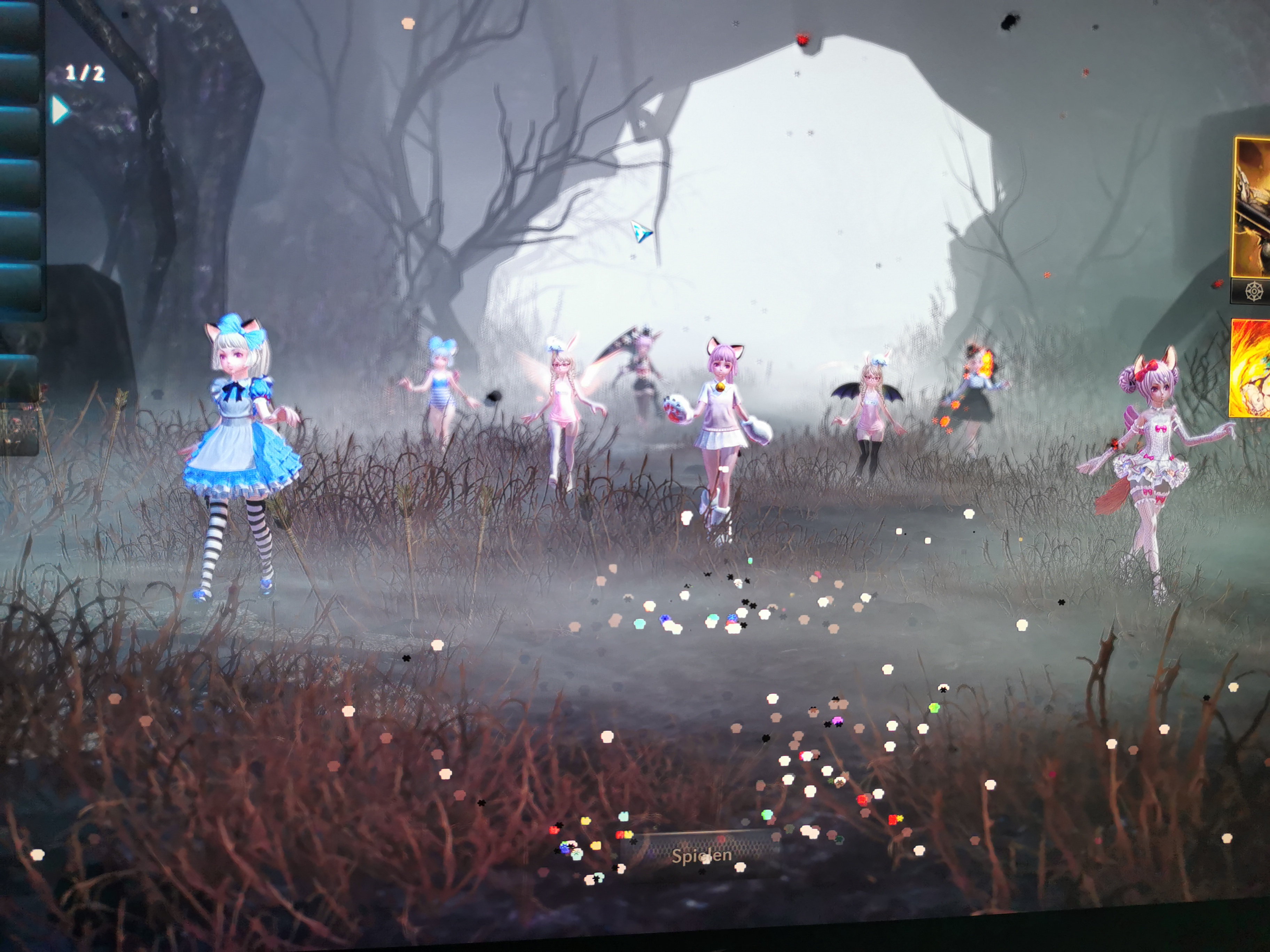

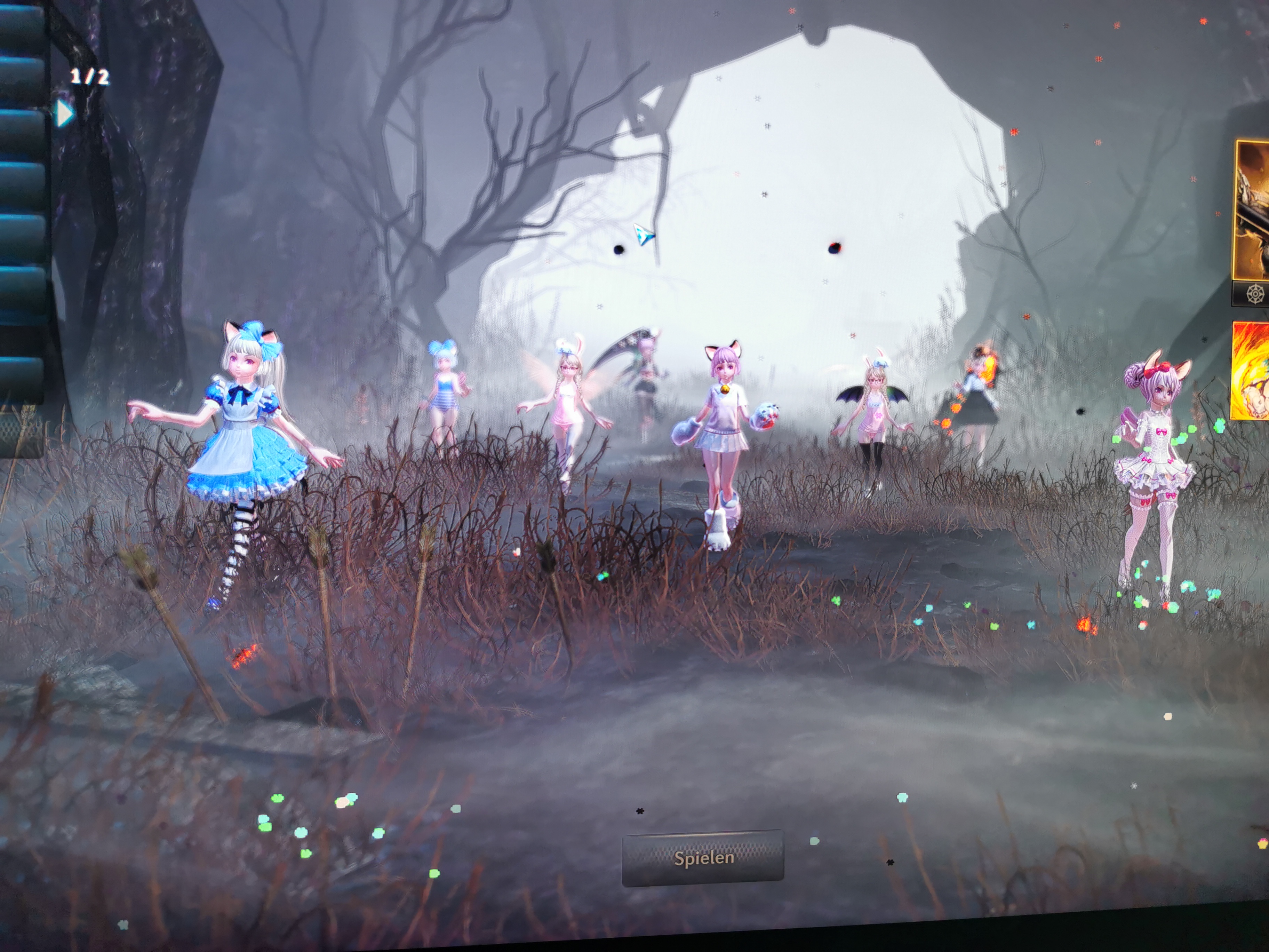

Habe es jetzt noch mal heraufbeschworen und so sieht das ganze dann aus:
Das sind diese komischen bunten punkte. die können aber auch von spiel zu spiel anders aussehen.
Bei FFXIV online zb sind es größere schwarze vier und dreiecke.
(Mit dem handy abfotografiert^^)
Ich hoffe zwar das es nicht die GPU ist..
Sieht so aus, als wenn sich deine Karte verabschiedet. Defekter Grafikspeicher
Würde auch den angezeigten Fehlercode erklären. Das deckt sich mit den Bildern.
