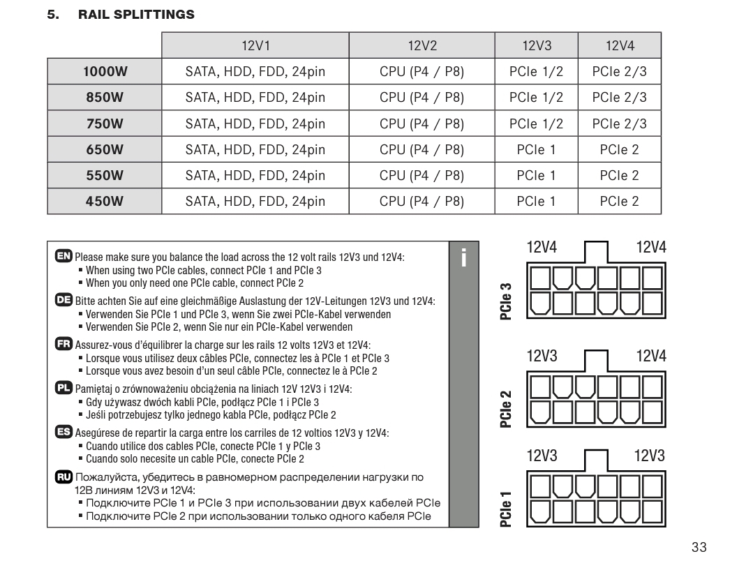

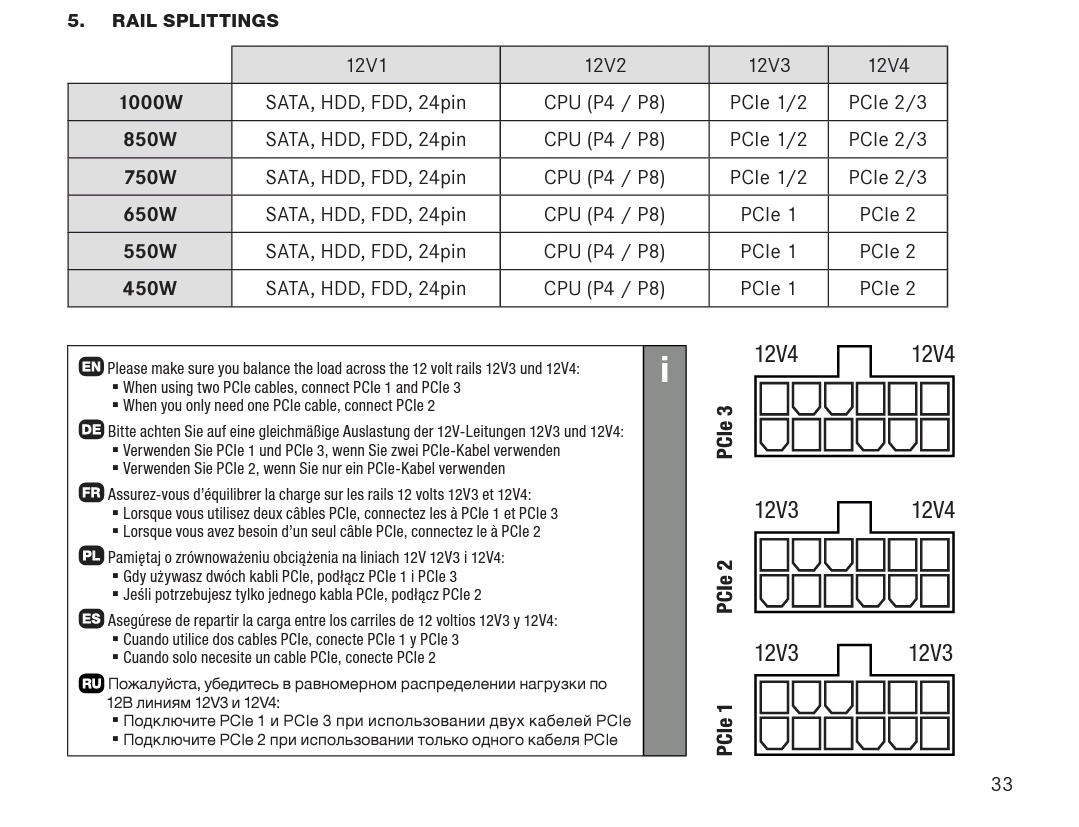

So habe ich es angeschlossen und das habe ich übers Netzteil herausgefunden:
Hat keiner eine Idee, in Spielen mit hoher Grafik stürzt der PC immer noch ab bzw. löst die Netzteil Sicherung aus.
