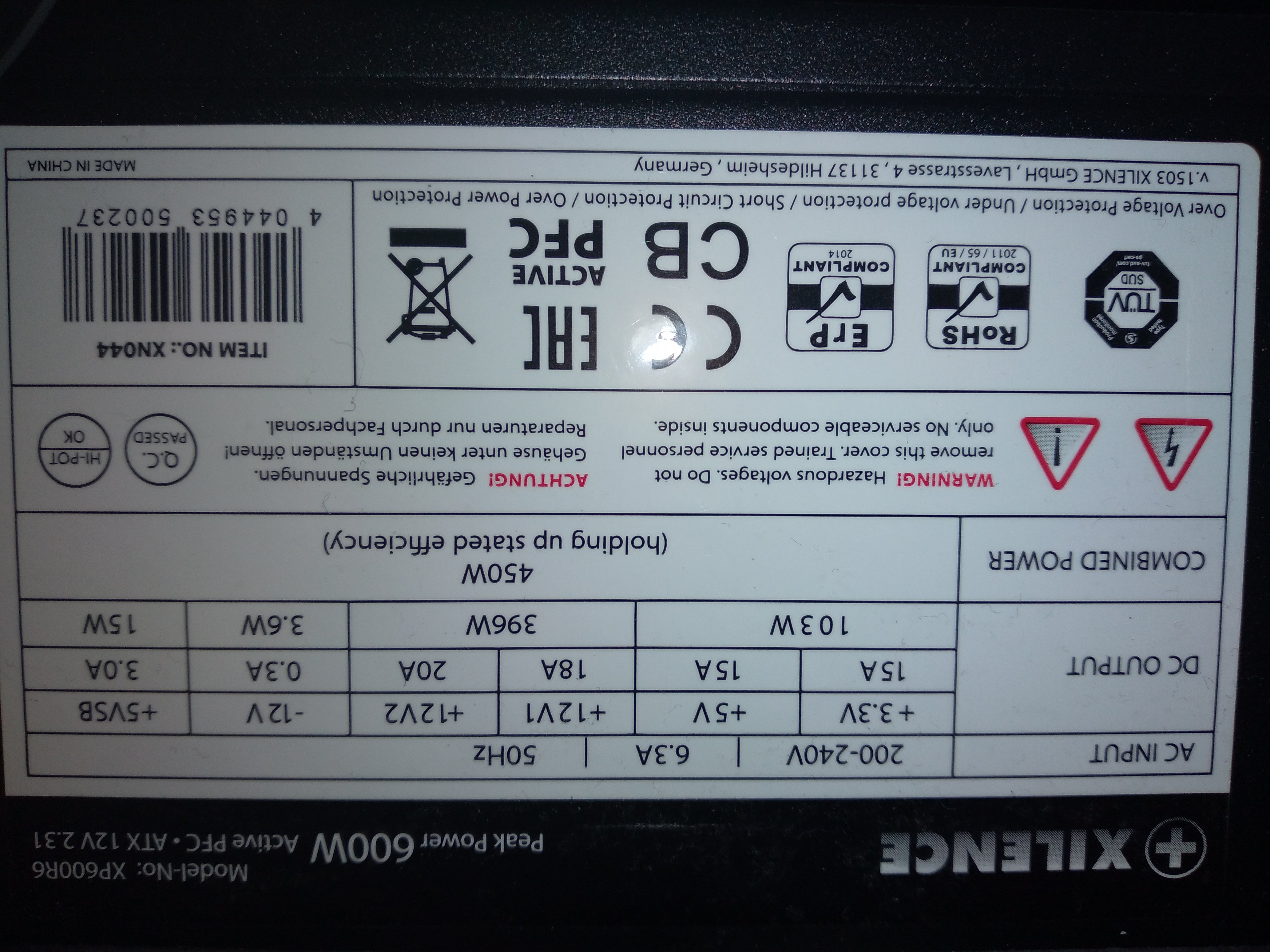

was für ein "600W"-NT genau ist das denn überhaupt? mach am besten mal ein foto des aufklebers an der seite und lade das hier hoch. welche graka war vorher drin?

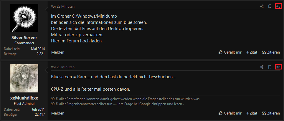

Im Ordner C:/Windows/Minidump
befinden sich die Informationen zum blue screen.
Die letzten fünf Files auf den Desktop kopieren.
Mit rar oder zip verpacken.
Hier im Forum hoch laden.
Reaktionen: Veggieburger
Bluescreen = Ram ... und den hast du perfekt nicht beschrieben ..
CPU-Z und alle Reiter mal posten davon.
Vorher habe ich den im Prozessor verbauten Grafikchip benutzt haha
@Veggieburger:
nicht auf dem kopf stehend wäre schön gewesen.
ein 450W-NT mit maximal 396W auf den beiden 12V-rails (scheint tatsächlich singlerail zu sein). wäre nichts was ich mir gekauft hätte, sollte mit der hardware aber zurechtkommen. fehlerbild passt auch nicht zu nem unterdimensionierten NT. dann bitte mit #5 und #6 weitermachen.
Sorry, was meinst du mit #5 #6 ? (bin neu hier)

Deathangel008 schrieb:
@dragnod0: das XP600R6 hat auch nur einen 6/8pin-stecker;)
Gut dann ist da eh nix zu machen. Ich hatte es mir grade Leicht gemacht und nicht nach seinem NT gegoogelt^^
