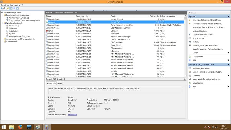

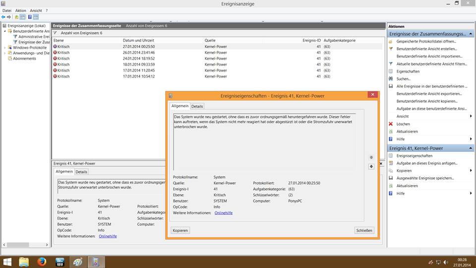

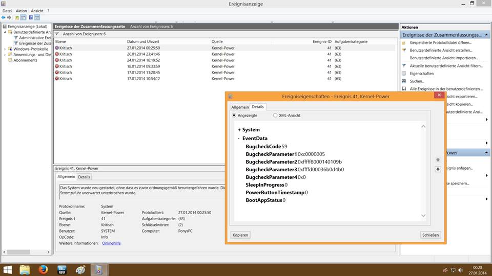

Der PC meiner Frau hatte gestern und vorgestern einen Bluecreen.
Ich kann leider nicht deuten,worauf sich der Fehler bezieht.
Hab da mal Screenshots von gemacht :

in einem der berichte stand etwas von seonsors, evtl liegt da der hund bebraben?
