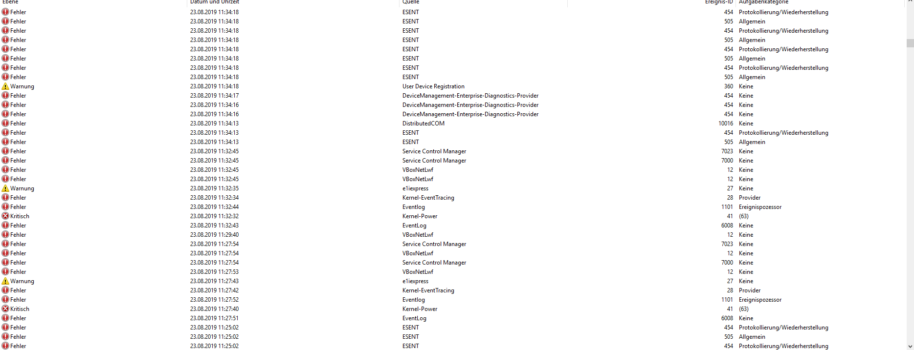

Mein Computer stürzt, wie im Titel erwähnt, mehrmals am Tag einfach so während der Benutzung ab.

Der PC startet einfach während der Verwendung ab, es ist eigentlich egal, was gerade läuft, ob ein Spiel, Fusion360 oder einfach der Startbildschirm, obwohl ich nicht mal noch eingeloggt bin!. Er startet einfach so neu. Zum Neustart hab ich mir die Zeit notiert und im Eventlog auch etwas gefunden! Der Screenshot ist im Anhang. Hoffe, mir kann jemand helfen. Diese Esent-Dinger die oben und unten sind, laufen eig. die ganze Zeit vom Start bis 5 nach dem Start. Das hab ich mir schon angeguckt, ist auch nicht weiter schlimm.

Ohje, was hast du da gemacht? Da knallt es ja in allen Bereichen. Ich denke dass ein Neuaufsetzen von Windows schneller gehen dürfte, als hier jedem Fehler nachzujagen...

Die Fehlerliste ist mal happig.
Da würde ich erstmal Windows neu aufsetzen.
Wenn es dann immernoch zu derartigen Abstürzen kommt sollte man Mal das BIOS durchstöbern.
Ich würde mal virtual Box samt der dazugehörigen Treiber neu installieren. Dann dürfte schon ein großer Teil der Meldungen verschwinden.
Da sind aber auch sehr Viele "Kernel-Power" Fehler bei. Das deutet auf dein Problem mit der Stromversorgung hin. Dein Netzteil könnte zu alt und/oder zu schwach sein. Manche Meldungen können davon auch sekundär Effekte sein.
Liste mal die Komplette Hardware samt genauer Bezeichnung und alter vom Netzteil.
Fehlerliste ist total unaussagekräftig ...
Was komplett vergessen wurde ist die Verbaute Hardware mit genauen Angaben speziell Netzteil.
