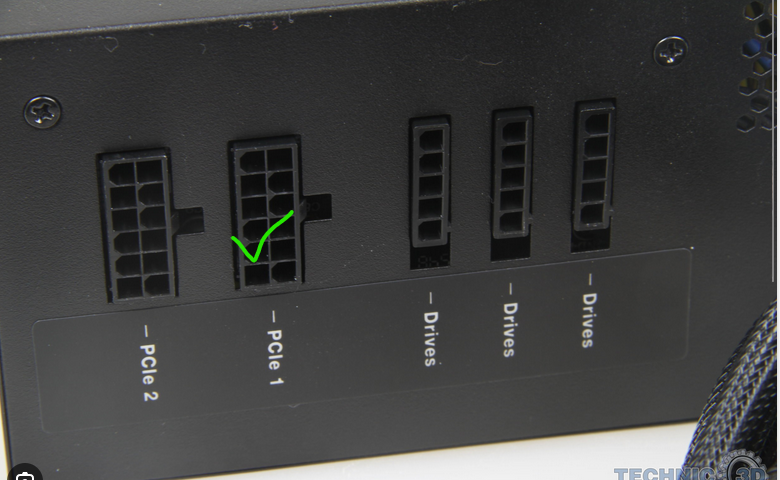

Schließ die Karte aber trotzdem an PCIe1 am Netzteil an,
der Anschluss hat etwas mehr Power.
