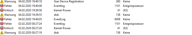

Moin, am Freitag ist mein PC beim Zocken ohne Vorwarnung abgestürzt und ist danach nicht mehr angegangen. Nachdem ich den PC einige Zeit nicht angemacht habe, ist er am Samstag wieder angegangen, jedoch nach 10 Minuten wieder abgestürzt. Am Samstag habe ich den CPU Lüfter ausgetauscht und danach konnte ich für circa 2 Stunden zocken, dann ist der PC jedoch wieder abgestürzt. Anbei hänge ich den Screenshot der Ereignisanzeige an, es kam immer zuerst die Warnung mit der quelle Disk und dann die Kritische meldung mit der Quelle Kernel-Power. Ich hoffe mir kann jemand helfen, danke im Vorraus. Alle komponenten sind circa 2 Monate alt und Treiber sind alle aktuell.

Das Bild sagt nix ausser das eine HDD/SSD den Geist gibt (kann auch das Kabel sein) und/oder das Netzteil alles killt.

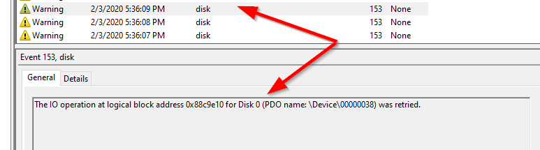

Klick doch mal die Eintraege an, damit Du siehst, welcher Datentraeger das ist.
Disk 0 ist hier bei einem Test-PC eine stinknormale HDD.
