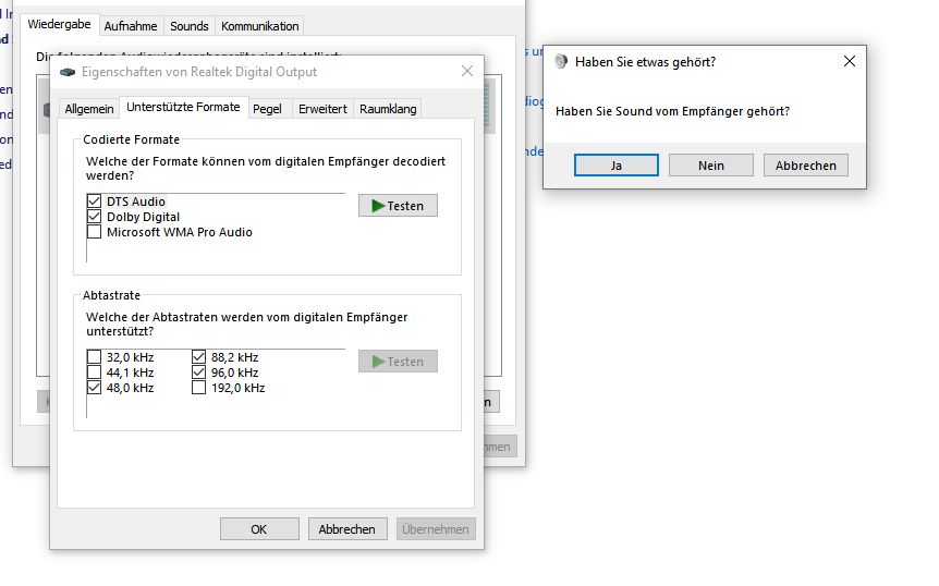

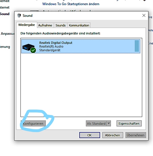

ich habe mir ein neuen Computer zusammen gestellt. Von meinen alten Gerät habe ich die Festplatten und das Netzteil wieder genommen. Allerdings bekomm ich über des optische kabel (Toslink) kein 5.1 oder ähnlichen Digitalen Sound, nur Stereo! In Systemsteuerung kann ich DD und 5.1 Testen ..klappt! aber ich kann es nicht einstellen. Habe bei den Herstellern und den Handel schon angerufen und mit den Experten gesprochen , immer das gleich "Treiber aktuallisiert?" JA! dann wissen die auch nicht weiter. Das Problem ist bekannt umd wird auch in mehren Foren diskutiert. Leider gibt es aber keine Lösung oder wenn es gelöst wurde schreibt keiner Wie !
Motherboard ist ein MPG X570 Gaming Plus von MSi. Audio Logitech 5.1 ,Thx, dts, dd.
Bitte um Hilfe oder wenns einer gelöst hat bitte ich das er oder sie es mittteilen.
Vielen Dank
Ist richtig so. Über opt. Kabel gibts bandbreitenbedingt nur Stereo PCM.
5.1 geht darüber nur bei komprimierten Formaten wie z.b. DD oder DTS
Kommt also auf Deine Quelle an. Pack ne DVD oder BluRay rein mit z.B. DD 5.1, stell Deinen Player richtig ein, dann kommt auch 5.1.. wenn Dein Abspielgerät das dekodieren kann.
"Problem ist bekannt"..lol.. einfach mal gucken, was der Standard hergibt..
Willste digitales 5.1 PCM oder mehr, musste schon via Grafikkarten-HDMI auf Dein Abspielgerät gehen. Soundkarte brauchste dann auch nicht mehr..
Was wupi unten schreibt "DD Live oder DTS Connect" würde bedeuten, daß Dein Sound on-the-fly in das jeweilige Format codiert / bzw. komprimiert wird. Ist ein Sonderfeature einiger Soundkarten. Würde ich eher als Nische ansehen.. Habe seit Jahren hdmi, der Ton wird unberührt weitergeleitet und mein AV-Receiver ist quasi die "Soundkarte".. Vom Onboard-Sound brauche ich nur noch den Eingang für das Mikrofon.
Ich gehe mal davon aus, daß Dein " Audio Logitech 5.1 ,Thx, dts, dd" keinen hdmi-Eingang hat. Die einfachste (und vermutlich auch qualitativ die höchstwertigste) Lösung für Dich wäre also alles analog (3xKlinke) mit dem Onboard-Sound zu verbinden. DD und DTS könnteste auch weiterhin über das optische Kabel laufen lassen, so daß der " Audio Logitech 5.1 ,Thx, dts, dd " dekodiert (der würde das dann vermutlich auch demensprechend anzeigen, aber ich denke mal die Soundkarte kann das besser als der Logitech, kann ich mich jetzt nicht festlegen) oder Du lässt es vorher von der Soundkarte/CPU dekodieren und überträgst analog. In dem Fall brauchste das opt. Kabel dann gar nicht mehr)

ich habe keine Soundkarte. war nie die rede davon ist onboard sound via optischen kabel. Motherboard ist msi mpg x570 Gaming plus wie oben bereits erwähnt. ich will keine DVD oder bluray schauen auf dem rechner. bei meinen letzten system hat es auch mit nur dem Motherboard funktioniert ohne probleme (Asrock 990FX Fatality am3+). was aber @wupi geschrieben hat klingt für mich plausibel. aber wozu pack ich als hersteller ein opischen(digitalen) ausgang aufs Board wenn ich dannn die Formate nicht unterstütze. oder verstehe ich das falsch? will nur beim zocken ordentlichen Sound ( CoD MW, Cars2, etc....).
„Karte“ ist halt Gewohnheit. „Chip“ triffts eher. Dein altes Mainboard hatte DTS Connect Support. Das neue nicht.
Der optische Ausgang ist ja nicht explizit für 5.1 gemacht. Es ist einfach ein digitaler Ausgang. Zumal ja alle korrekten Spuren mit DTS oder DD darüber auch wiedergegeben können. Spiele geben halt nichts dergleichen aus.
Du kannst mal schauen ob es für den Realtek modifizierte Treiber gibt, die DTS Connect bzw. Dolby Live freischalten.
Reaktionen: JackA und ThomasmitTH
@Moep89 : ich bin dir echt dankbar! ich habe mir gestern abend noch die verpackungen von den boards angesehen und es steht sogar beim Asrock oben, dts connect support , oder so ähnlich. wie kann ich jetzt abhife schaffen? soundkarte? die sowas kann! oder ein neues Board, wobei ich das teil erst eingebaut habe und mir ehrlich den stress nicht nochmal antun will.
Entweder eine Soundkarte mit DTS Connect bzw. Dolby Live oder wie geschrieben mal nach einem modifizierten Treiber für deinen Soundchip suchen. Ich meine da gibt es welche, die DTS Connect freischalten.
