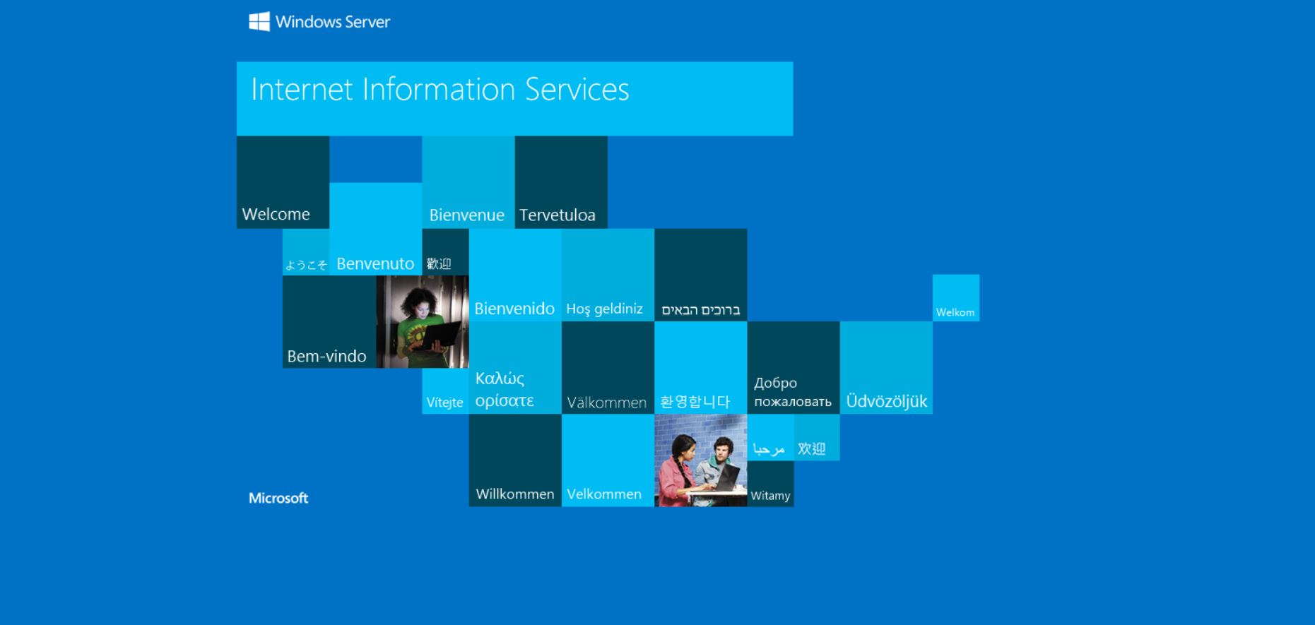

Wenn ich die IP Adresse des Servers in der "Pfad Leiste" der Explorers eingebe öffnet sich der Browser und es kommt das Fenster im Anhang.

Hi,
Leider sehe ich jedoch nicht den Server oder die anderen PCs die im Netzwerk sind
nochmal: was bedeutet "sehen"? Scheinbar läuft auf dem Server, auf den du Zugriff willst, ein IIS, der dir auch angezeigt wird. Gib doch die IP Adresse mal mit zwei "\\" am Anfang ein - was passiert dann?
VG,
Mad
Reaktionen: DerChaos und rocketworm
Mit sehen meine ich das ich den Server in der Netzwerkumgebung finde, das war ja klar das das nicht geht.
Den Drucker konnte ich sehen.
Hat sich aber denke ich jetzt erledigt, es haben anscheinend nur die beiden \\ gefehlt.
Im Explorer schnellzugriff sehe ich auch jetzt die IP mit Server und kann ihn direkt anwählen im der normaler Übersicht taucht er aber nicht auf.
Scheint auf jeden Fall geklappt zu haben, herzlichen dank dafür :) 👍👍
