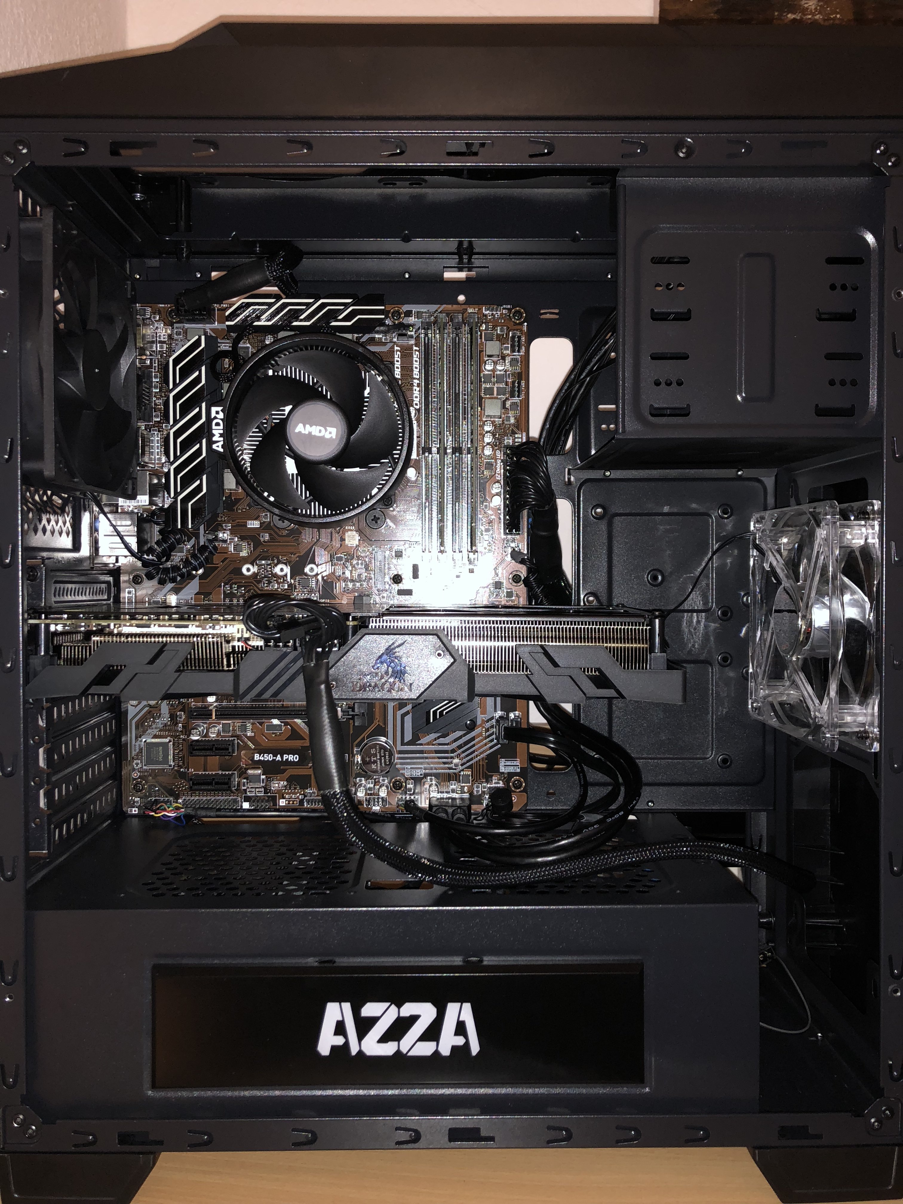

So sieht er von innen aus :

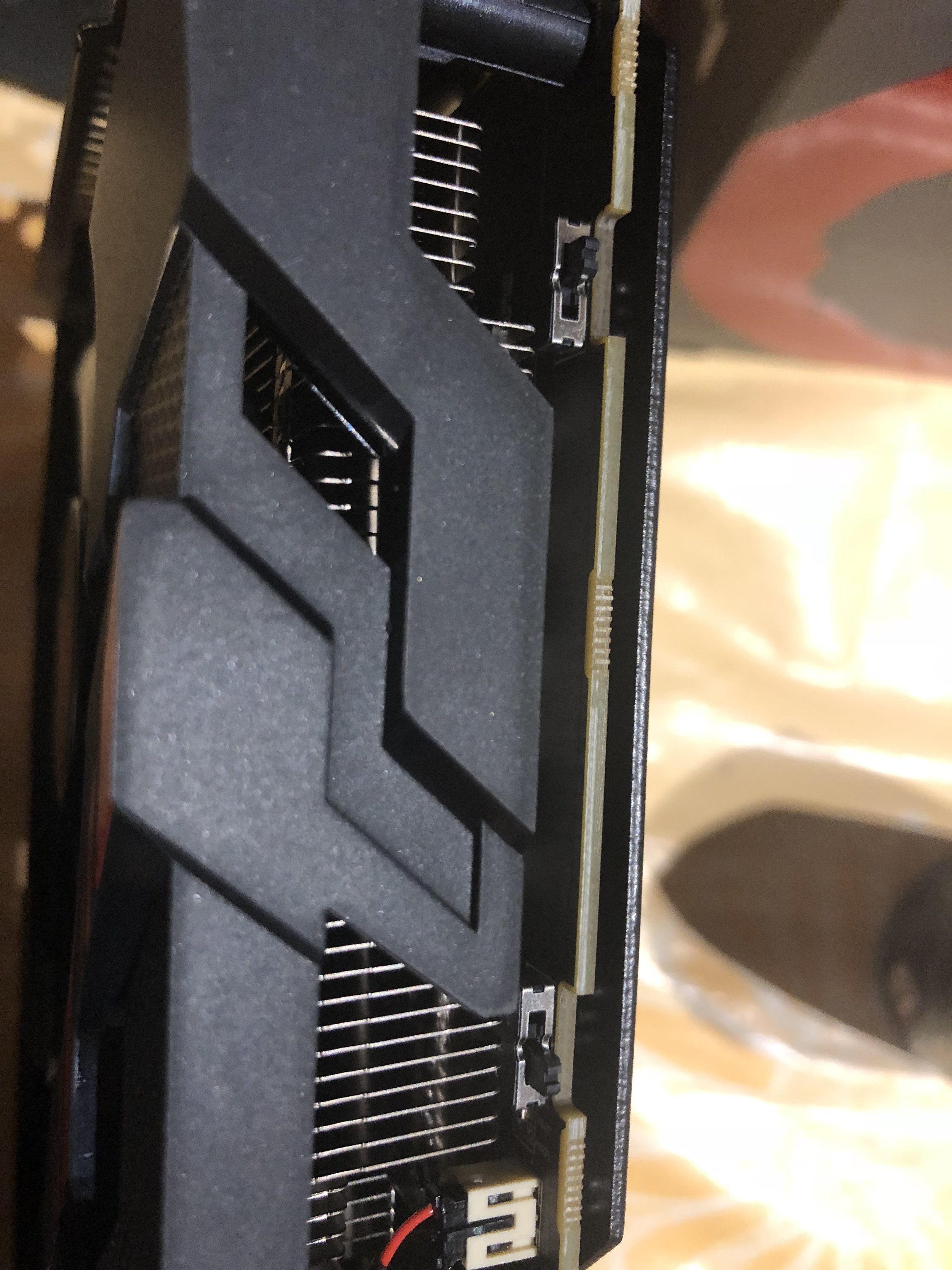

Kann es sein dass du das Kabel am Mainboard und nicht an der Graka angeschlossen hast ?
Vielleicht ist die Graka aus dem Slot gerutscht,mal ausbauen und wieder einbauen
Reaktionen: IgnoreMe
ist die Grafikkarte richtig gesteckt? / Grafikkarte mal ausbauen und direkt an der "Onboard-Grafikkarte anschließen. Wenn ein Bild erscheint; evtl. wie Feligs schon geschrieben hat; Kabel prüfen (Strom etc)
Der 2600X hat keine interne Grafikeinheit. Da wirste also auch kein Bild bekommen, wenn du den Monitor an das MB anschließt...
Reaktionen: Cyron2k
Okay, Peinlichkeit lass nach....
Meine graka ist wohl aus dem Slot gesprungen.
Danke euch. Ich hoffe mein Gesicht bekommt laufe des tages noch ihre gesunde Farbe.

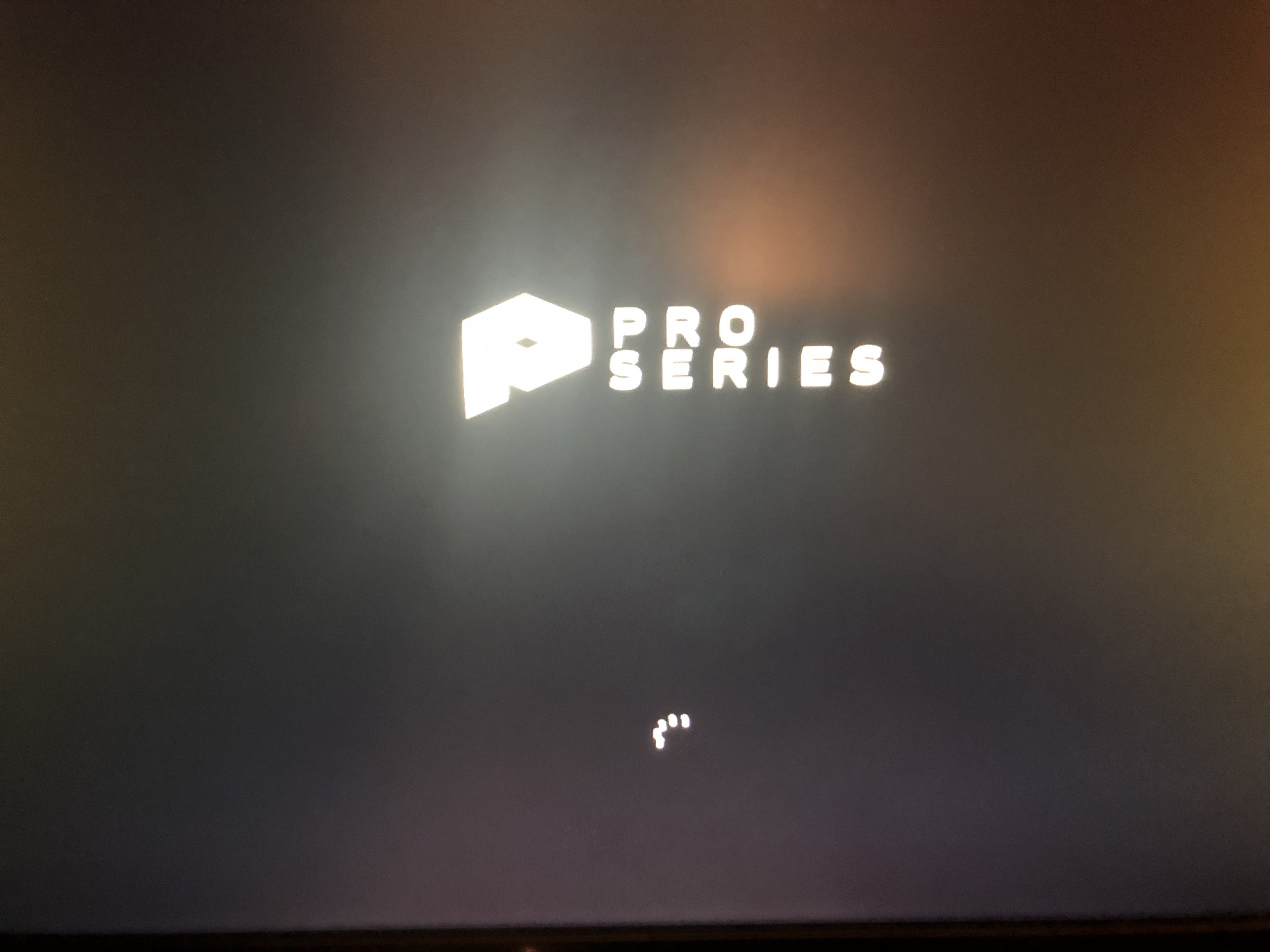

Diesmal hängt er in diesem bild
Und dann wird der Bildschirm irgendwann schwarz
Und dann bleibt er beim Neustart auch schwarz.

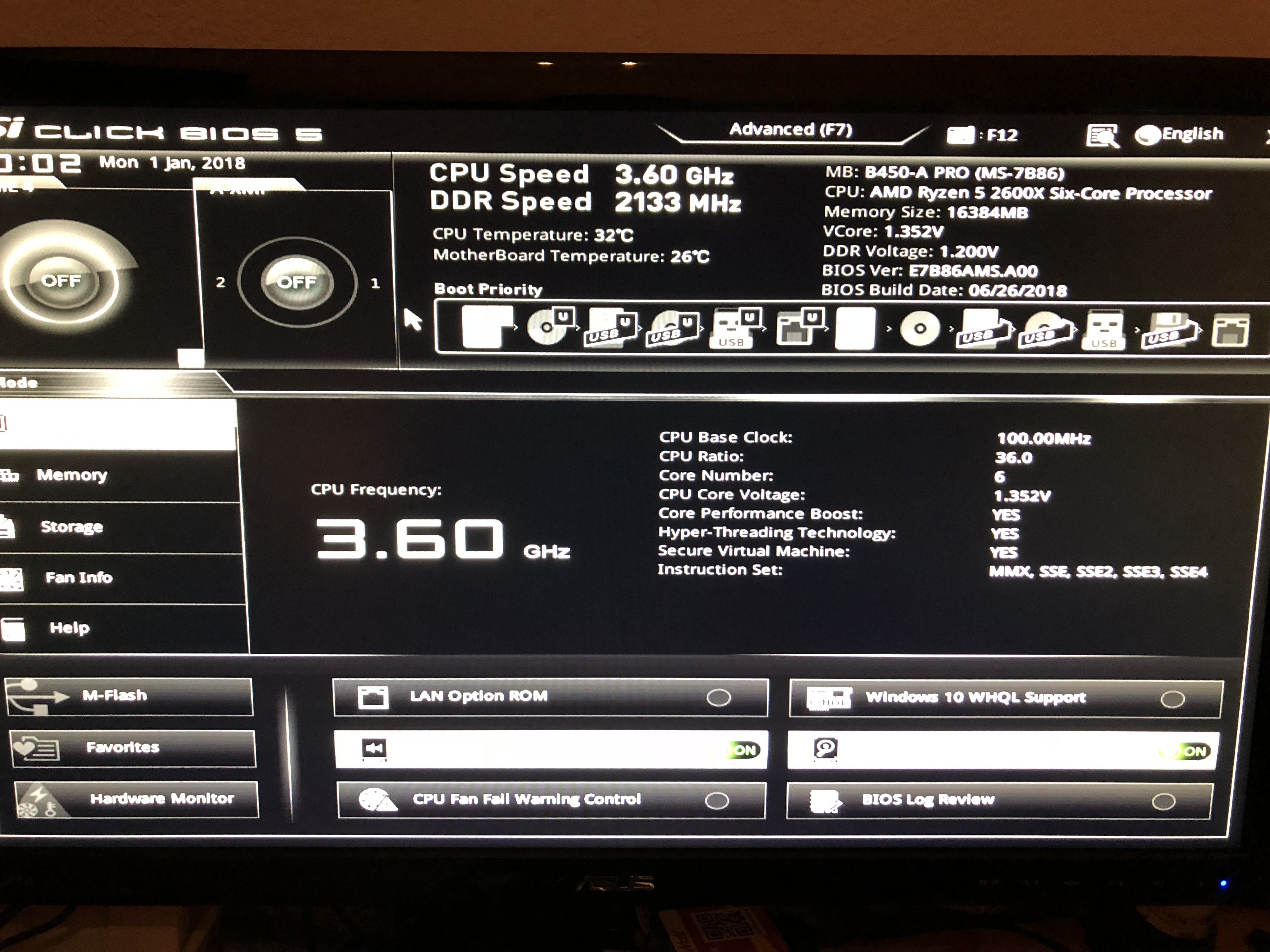

So, hab ein bios reset gemacht, bin dann so weit gekommen :
Dann ging meine Maus und Tastatur nicht mehr, slot gewechselt, Maus wieder erkannt. Pc neu gestartet und wieder schwarzes Bild.
Ich hab absolut keine Ahnung woran es liegen kann und langsam verzweifle ich. Was ist kaputt ? Was muss ich zurück schicken ?😭😭
